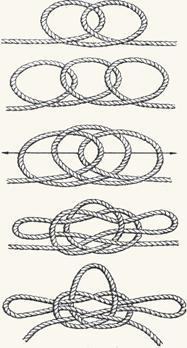

Когда блок и один конец наверху, обломок мачты может быть относительно раскреплен, и члена экипажа поднимают наверх, чтобы он основал там бридель – уздечку вокруг топа.
Новый топ с различными снастями для раскрепления мачты и спинакер гика, работающего как гафель
Такая уздечка обычно вяжется топовым узлом и должна поддерживать блоки новых фалов, аварийные ванты и другие снасти. Сделав это, вы значительно продвинулись на пути к созданию аварийного рангоута.
Топовый узел
