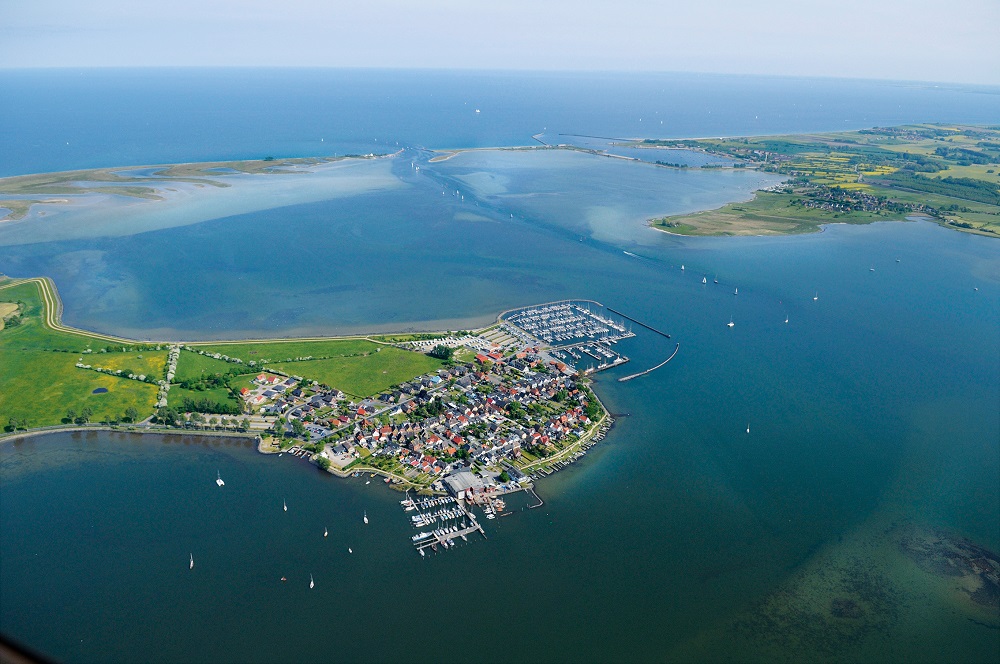

Фьорды
В последний ледниковый период огромные ледники покрыли обширные части севера. Гигантские массы льда на пути в расположенные ниже районы современного Балтийского моря зарывались в ландшафт и оставляли за собой километровые борозды на сегодняшнем  побережье. Эти узкие морские бухты зачастую предлагают великолепные условия для якорной стоянки, так как сама природа сделала их защищёнными.
В Шлеине (Schlei), одном из самых узких фьордов, возможности для якорной стоянки представлены одна за другой. При смене метеорологических условий суда могут воспользоваться другой бухтой. Из­-за узости фьордов сильная волна здесь не может ни образоваться, ни проникнуть извне: природные песчаные отмели, которые образовались в месте впадения в Балтийское море, препятствуют попаданию волны из пролива Бельт (Belt). При сильном западном ветре в более крупных, полукруглых бухтах, называемых ноорами, могут образовываться мели.
При сильном ветре в 6 баллов по шкале Бофорта может возникнуть сильное течение или изменение уровня воды, однако это случается редко. В обеих бухтах южнее и севернее гавани, изображенных на фрагменте карты, без проблем можно отыскать место для постановки на якорь.
При изменении погодных условий необходимо искать другое место для стоянки. По­-настоящему неприятно здесь бывает редко. Но если всё­-таки уровень воды заметно изменяется, для перестраховки следует перейти в близлежащую гавань.
