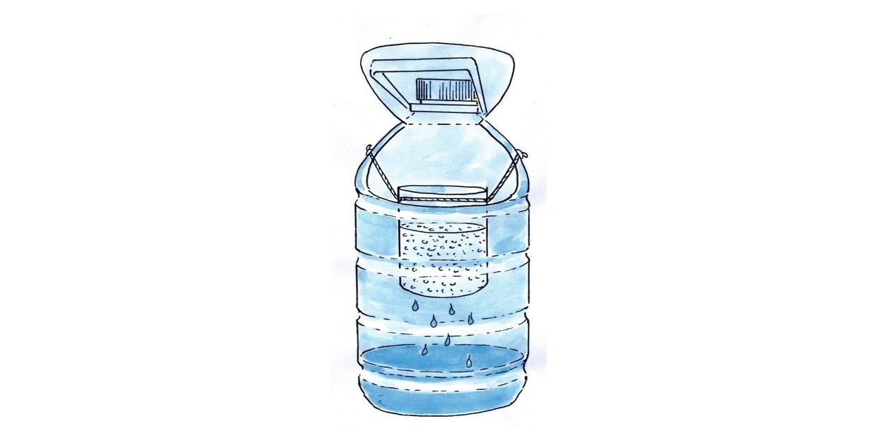

Простой, но эффективный самодельный осушитель из ПЭТ-бутылок из-под питьевой воды и гранул из хозяйственного магазина
При зимнем хранении, против повышенной влажности и затхлости в подпалубных помещениях, хорошо зарекомендовали себя осушители на основе хлорида кальция. Но готовые гранулы не сильно дешевы и часто их проблематично найти в магазинах, в отличие от сырья: в 5 - или 25-килограммовой упаковке гранулированную соль можно найти в интернете и обычных хозяйственных.
Корпус, необходимый для коллектора воды, легко изготовить из использованных ПЭТ-канистр и бутылок с водой. Для этого отделяем горлышко 1,5-литровой бутылки, а нижнюю часть емкости перфорируем шилом или паяльником. Позже она служит контейнером для гранул. В канистре сверху вырезаем большое отверстие и внутри подвешиваем бутылку, как показано на рисунке.
Гигроскопичный хлорид кальция вытягивает влагу из воздуха и связывает ее в соляном растворе, стекающим в канистру, которую время от времени следует опустошать. Таким образом, лодка избавлена от плесени, а пластиковые бутылки еще послужат, прежде чем пойти в переработку.
