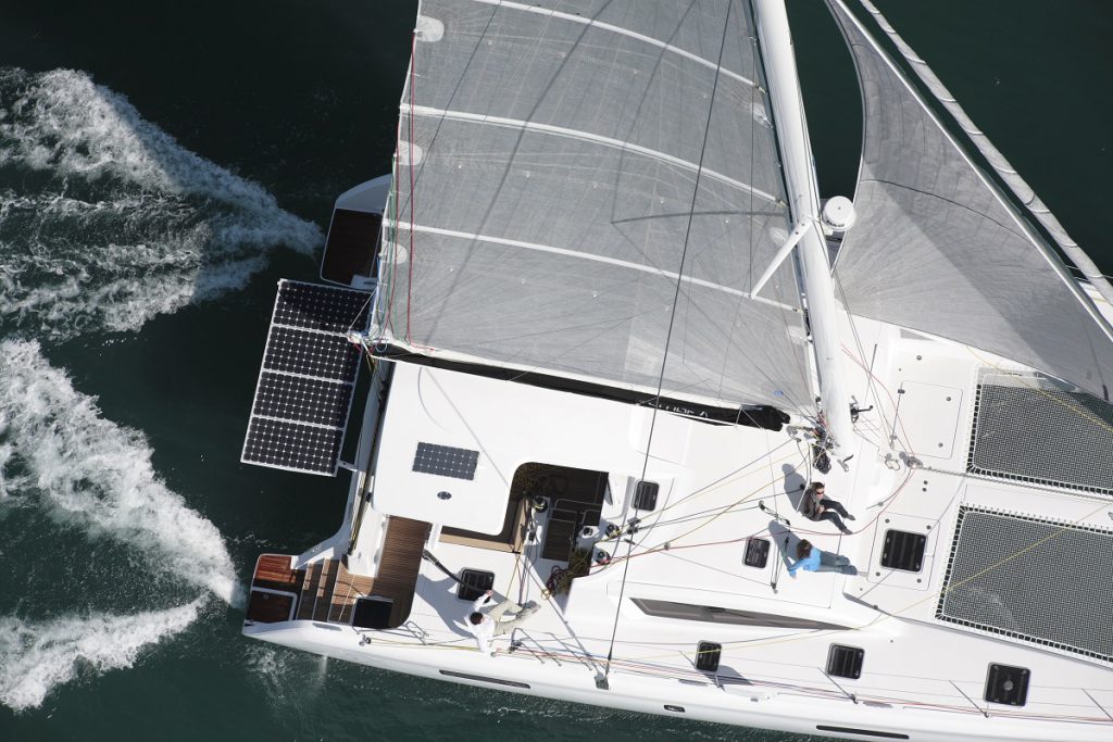

Техника сейлинга на катамаране: переход от моно к мульти. Сейлинг на катамаранах становится все более популярным, чему способствует их высокий комфорт и надежность.
Рост популярности катамаранов среди владельцев яхт вполне объясним. Каты становятся все более надежными, совершенными и удобными в управлении, одновременно предлагая чрезвычайно высокий уровень комфорта.
Представляем вашему вниманию серию публикаций для тех, кто решил пересесть с однокорпусной яхты на катамаран. Конструктор Найджел Айренс размышляет о разнице в управлении моно- и мультихуллом.
Растущая привлекательность сейлинга на лодке, которая обладает большим «жизненным пространством», означает, что, возможно, в один прекрасный день яхтсмену-монохульщику придется подумать о том, чтобы дополнить свои скиллы – и научиться ходить на кате.
Обычно такая необходимость возникает у больших семей или группы друзей, соблазнившихся идеей взять в чартере катамаран напрокат и отправиться на нем в райское путешествие. Для любого подкованного шкипера переход на кат не должен составить большой проблемы. Но опыт управления, все же, отличается и заслуживает того, чтобы ознакомиться с ним.
Катамараны особенно популярны для семейного отдыха или отдыха большой компанией
