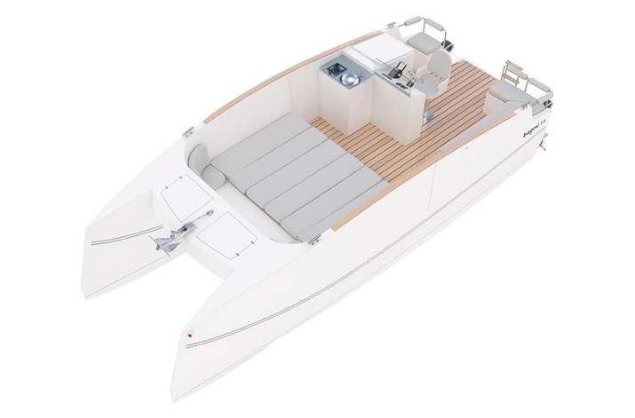

Молодая, но уже хорошо зарекомендовавшая себя верфь Bagoù Boats SARL, созданная энтузиастом-моряком Жеромом Клеманом (Jérôme Clément), решила объединить ноу-хау и страсть, чтобы запустить в серию первую модель электрического катамарана Bagou 7.0, общей длиной 7.30 м.
«Выбор катамаранного типа корпуса оправдан поиском минимального сопротивления при движении в воде, чтобы получить максимальную эффективность от электропривода», объясняет Ксавье Петитколин (Xavier Petitcolin), отвечающий за маркетинг и коммерческое развитие.
После успешной презентации проекта в декабре 2018 года на парижском бот-шоу, с апреля 2019 года катамаран строится в мастерских верфи Sailwood во французском городе Лорьян (Lorient).
Спуск первого экземпляра запланирован на начало июля 2019 г. Над конструкцией Bagou 7.0 Жером Клеман работал в сотрудничестве с морским архитектором Жюльеном Марином (Julien Marin), специализирующимся на строительстве яхт из фанеры и эпоксидной смолы.
В соответствии с сертификатом категории C (для навигации в прибрежных морских условиях, на реках и озерах), Bagou 7.0 может перевозить до 10 человек и может эксплуатироваться в светлое время суток.
Катамаран Bagou 7.0 имеет полностью открытую конструкцию, без внутренних помещений.
В носовой части расположен С-образный диван с подъемным столом, в корме справа пост рулевого с креслом, а слева еще один небольшой диван. Перед постом рулевого находится небольшой камбуз.
В будущем, на базе этой модели могут быть созданы катамараны самого различного назначения (рыбалка, исследования, трансфер в отель, речной туризм, ресторан на воде).
Изначально катамаран Bagou 7.0 создавался для использования электрического привода для экологической навигации в реках, озерах и каналах. В корпусах предусмотрены специальные ниши для размещения аккумуляторных батарей. Мощность двигателей может быть до 2х50 кВт.
Однако, при необходимости и по желанию заказчика, на нем могут быть установлены дизельные двигатели мощностью от 2х20 л/с до 2х75 л/с.
Корпус катамарана Bagou 7.0 оптимизирован для движения со скоростью от 5 до 15 узлов.
Впервые катамаран будет официально представлен на бот-шоу в г. Ля Рошель (Grand Pavois, La Rochelle) в сентябре 2019 года.
Технические характеристики:
Длина - 7.35 м
Ширина - 2.77 м
Осадка - 0.38 м
Водоизмещение - 850 кг
Электродвигатели - 2х2 кВт, 2х4 кВт, 2х6 кВт или 2х10 кВт
Аккумуляторные батареи емкостью - от 10 кВт/ч до 60 кВт/ч
Автономность при аккумуляторе 20 кВт/ч и скорости 6 узлов - 45 миль
Максимальная мощность дизельных двигателей - 2х75 л.с.
