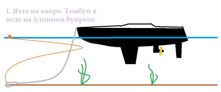

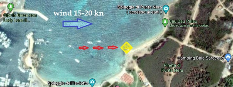

При постановке на якорь, произошёл самый серьёзный в моей практике инцидент. Посчитав, что мы встали слишком близко к другой яхте, я решил переставиться. Якорь был поднят, но буйреп с томбуем, который был привязан к якорю, из воды не подняли. Имея небольшой ход вперёд под мотором, яхта намотала на винт 6-миллиметровый трос буйрепа и, с заглохшим двигателем, начала дрейфовать при 15-20-ти узловом ветре на гранитные камни бухты Палау.
Инцидент в Палау.
Это я понял немного позже, а в этот самый трудный момент, мотор просто заглох. Я попробовал его запустить, но на нажатие кнопки СТАРТ он отзывался лишь жужжанием стартера, двигатель не запускался. Яхту сносило на другую лодку, стоящую на якоре сподветра. «Бросай якорь, бросая якорь снова!!!» — заорал я Наташе, которая, ничего не понимая стояла на баке с пультом якорной лебёдки в руках (скорее всего, она подумала, что якорь застрял на дне — недовыбранная цепь была туго натянута брашпилем). Бросили снова якорь, но он не держал, т.к. буйреп, закреплённый к «голове» якоря, выдёргивал его лапу из грунта. Под углом, Куанда навалилась на другую яхту под немецким флагом. Женщина на пострадавшей посудине громко кричала: «Мерде! Мерде!! Мерде!!!». Она так часто причитала, что мне лично это действовало на нервы в этой, и так не простой, ситуации. Оттолкнувшись от  немецкой яхты, мы продолжили свой убийственный дрейф на камни.
Глубина – 2 метра – это предел. Я ждал глухих ударов киля о дно. Но нам повезло. Во-первых, на такой маленькой глубине, якорь или вытравленная длинной петлёй цепь как-то зацепились за камни, а, во-вторых, подъехал местный маринеро. Сначала он пытался сказать, что здесь слишком мелко и нужно уходить, а я пытался объяснить ему, что наш двигатель аварийно остановился и просил помочь оттащив яхту на глубину. Он не соглашался, собирался звонить в капитанерию и полицию, а я просил его взять нас на буксир. Наконец, парень нехотя согласился, и мы были спасены. Отбуксировав нас на середину бухты, он отрезал, привязанный к якорю буйреп, который намотал на себя наш винт, и мы встали на якорь, для верности выпустив аж 30 метров цепи на глубине всего пять метров.

  • Перестал пользоваться томбуем — вред превышает пользу. Если и привяжу теперь когда-нибудь, то только в местах где реально можно засадить якорь в каменную щель. Длину буйрепа нужно постоянно регулировать по ожидаемой глубине постановки на якорь; его могут также зацепить и другие лодки, например, ночью. И в завершение, говорят, что непривычные к использованию томбуя итальянцы могут принять его за муринг и, при швартовке к нему, выдернуть ваш якорь из грунта.
