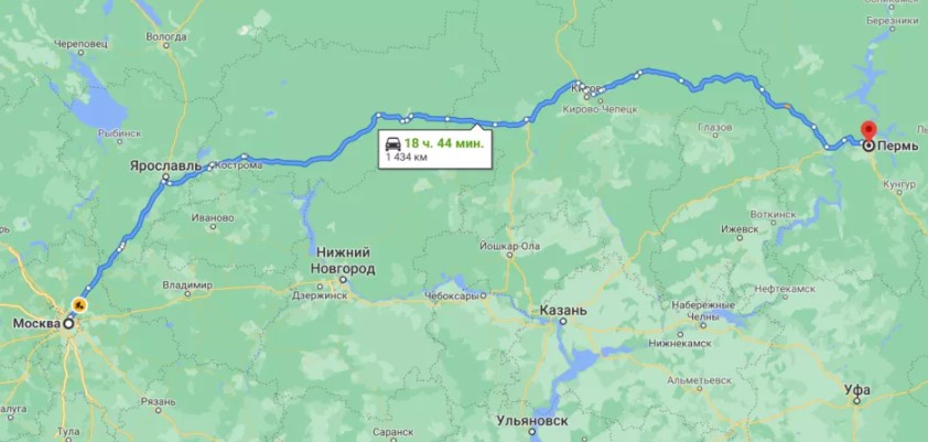

Также протяженность маршрута зависит от ремонтов дорожной сети, о чем я уже упоминал выше. В летний период возникает необходимость согласовывать большое количество объездов, что может удлинять маршрут на 20-30% и увеличить стоимость перевозки.
Прямой маршрут в Пермь
Маршрут в Пермь по спецразрешению с учетом объезда
Маршрут перевозки напрямую зависит от размеров и веса яхты. Например, яхту шириной и высотой под 5 метров зачастую невозможно провезти по кратчайшему расстоянию между двумя точками.
Обязательно на прямом маршруте найдутся какие-нибудь низкие мосты или другие инженерные сооружение, препятствующие проезду. Поэтому перевозчики вынуждены выбирать и согласовывать пути объезда. Это может существенно увеличивать протяженность маршрута перевозки и ее стоимость.
