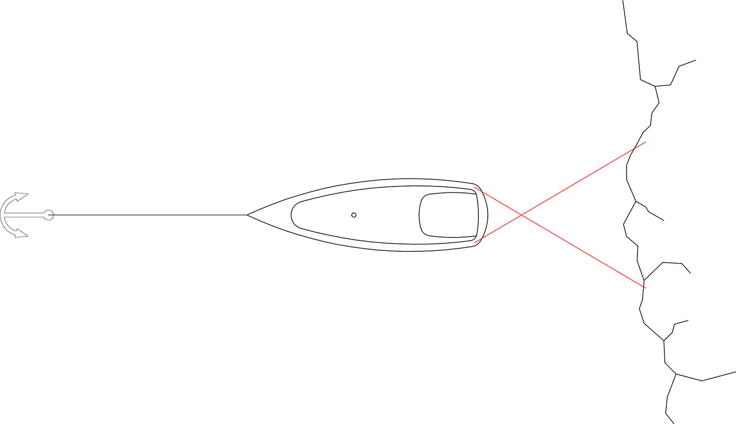

Стоянка с растяжкой к берегу — один из вариантов постановки на якорь. В таком случае яхта оказывается зафиксирована с двух сторон: с носа — якорем, а с кормы к берегу — длинными швартовыми. В отличие от обычной якорной стоянки так ее не будет крутить вокруг якоря при изменении ветра, и тут есть свои плюсы и минусы:
  • в маленьких бухтах это отличный способ разместиться большому количеству лодок.
  • якорь будет держать лучше, так как при растяжке к берегу цепь будет лежать вверх по склону.
  • при боковом ветре и волне на такой стоянке может быть очень некомфортно. Яхту не развернет против ветра, как это обычно происходит на якоре, и будет сильно болтать.
Поэтому при постановке на якорь с растяжкой не забывайте следить за прогнозом погоды и читать лоцию. Скорее всего, там будет сказано, где можно встать так, а где лучше ограничиться одним якорем.
Последовательность постановки может быть немного разной. Для начала — классический вариант. В оживленной бухте, где мало места, будет лучше отправить тузик на берег заранее, и только когда швартов будет готов, подходить на лодке.
  • Проходим вдоль бухты и выбираем место для стоянки.
  • Спускаем тузик, готовим длинный швартов и отправляем его на тузике на берег. Полезно будет на всякий случай взять с собой еще одну запасную веревку, если первой окажется недостаточно.
  • На берегу находим к чему привязаться: это может быть камень или дерево, а иногда даже специально подготовленные для таких стоянок кольца или кнехты. Крепим наш швартов. Проще всего завязать петлю с булинем.
  • Свободный конец веревки берем с собой обратно в тузик и плывем в сторону яхты.
  • Тем временем, на яхте подходим к запланированному месту, отдаем якорь и сдаем назад к берегу. Следим за глубиной, чтобы не встретиться с камнем или дном.
  • Если все пойдет по плану, когда яхта подойдет к месту, где планирует остановиться, там ее будет ждать тузик. Принимаем с него швартов с наветренного борта, выбираем слабину и растягиваемся между якорем и берегом. Можно просто подтянуть веревку через утку, а можно использовать лебедку.
  • Отправляем тузик снова на берег привязать второй, подветренный швартов. Чем дальше на берегу он будет от первого, тем лучше — так лодку будет меньше болтать из стороны в сторону.
Часто такая постановка выполняется немного иначе: выбрав место, встаем туда сразу на якоре и только потом высаживаемся на берег для растяжки. Тут надо учитывать, что яхту будет разворачивать ветром, и если рядом есть другие лодки, это может быть не безопасно. Такой вариант больше подойдет, если на стоянке достаточно свободно. Ну и дополнительные кранцы никогда не помешают.
  • Выбираем место для стоянки, отдаем якорь, сдаем назад в сторону берега.
  • Готовим тузик и длинный швартов. Один конец швартова оставляем на яхте и привязываем его с наветренного борта. При движении тузика швартов потихоньку травим. Веревка должна быть полностью распутана заранее, чтобы тузику не приходилось останавливаться. На всякий случай на берег берем с собой запасную веревку. Если яхту развернет ветром, веревка понадобится длиннее, чем мы планировали.
  • Привязываем швартов на берегу за камень, дерево или рым.
  • С яхты выбираем слабину и подтягиваемся к берегу.
  • Когда все готово и лодка зафиксирована, отправляем снова тузик на берег привязать второй швартов.
  • В хорошую погоду и при теплой воде можно и вовсе обойтись без тузика и добираться до берега вплавь. Правда, стоит подумать об обуви, чтобы не напороться на ежей у берега и не намотать на себя веревку и в случае чего иметь возможность ее бросить.
При отходе действуем в обратной последовательности:
  • Сначала отвязываем подветренный швартов на берегу и выбираем его с яхты.
  • Потом отвязываем наветренный. Будет проще, если тузик мы просто подтянем к яхте за этот самый швартов.
  • Поднимаем якорь и уходим.
И традиционно — маленькая хитрость. Как мы уже говорили, яхту будет меньше болтать, если швартовы привязать на берегу подальше друг от друга. Это не всегда возможно, но если вы закрепите швартовы перекрестно, — правый швартов на левый борт, левый швартов на правый — это позволит увеличить угол между швартовыми, а значит и лучше зафиксировать лодку даже в стесненных условиях, когда развести веревки подальше на берегу не удалось.
