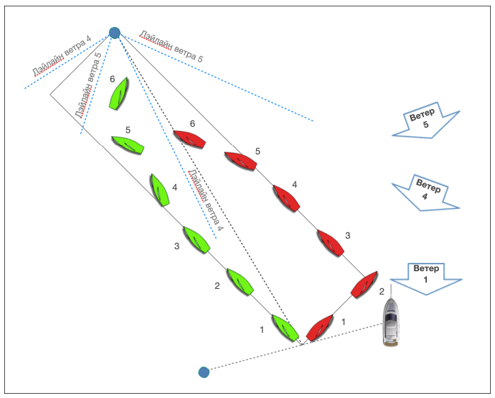

Перекос дистанции относительно ветра (косая лавировка)
Дистанция может быть перекошена относительно ветра по разным причинам, например, из-за изменившегося вдруг перед стартом направления ветра, а старт откладывать нельзя.
При перекосе по ветру в условиях постоянного по направлению ветра все равно, какой галс делать первым, а какой вторым, - расстояние, пройденное до знака, будет одинаковым.
Но если по ходу дистанции ветер начнет изменяться, то яхта, делающая первым короткий галс, может впоследствии испытать проблемы:
Первая проблема красной яхты - далеко до знака и трудно контролировать лэйлайн, а за лэйлайн выходить нельзя, - все, что вышли за лэйлайн - проигрыш.
Вторая проблема - заходы и отходы ветра.
При отходе Ветра 4 красная яхта оказывается за лэйлайн и понимает, что все, что она прошла за лэйлайн, она проиграла, могла бы идти к знаку короче.
При заходе Ветра 5 ни одна из яхт не выходит на лэйлайн, но зеленая просто делает поворот в сторону знака и идет к нему короче.
Правило
В случае перекошенной по ветру дистанции делаем первым длинный галс - long leg first.
