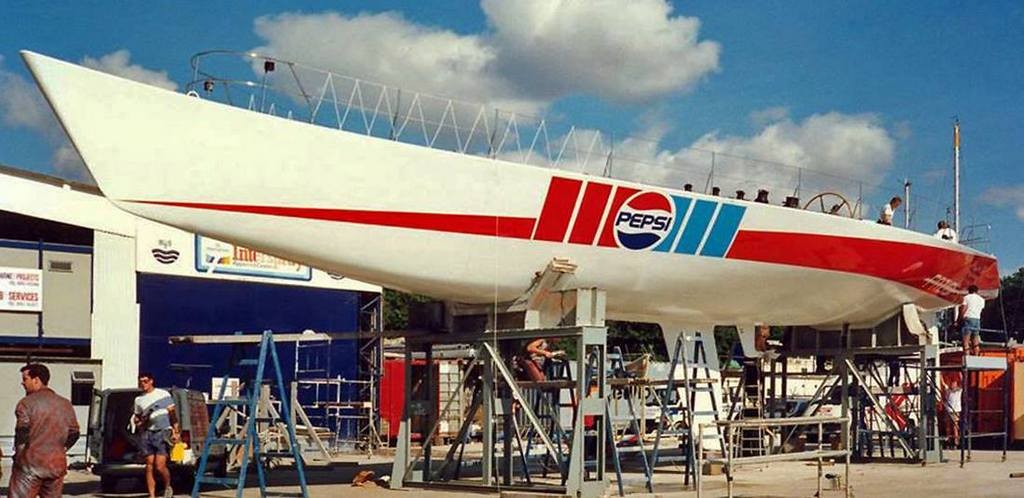

- «ФАЗИСИ» была одной из самых легких макси-яхт в истории IOR, и одной из самых красивых.  Для своего времени это был потрясающий дизайн. Проблема в том, что для того, чтобы построить такую сверхлегкую яхту, требуется большое умение и опыт. Ни того, ни другого у нас не было, т.к. это был первый опыт постройки такого типа яхт в Советском Союзе. И команда, которая участвовала в постройке, и Потийский судостроительный завод сделали почти невозможное, построив «ФАЗИСИ» в предельно короткие сроки. К сожалению, корпус оказался перетяжеленным, и нам пришлось прямо перед стартом менять киль на более тяжелый, что еще больше увеличило водоизмещение.
В результате яхта не имела шанса полностью раскрыть свой потенциал. Тем не менее, «ФАЗИСИ» была очень быстрой в умеренные и сильные ветра, отлично глиссировала, и была прекрасно сбалансирована. Управлять ею было настоящим удовольствием. Яхта прошла 384 мили за суточный переход, второй результат за весь период кругосветной гонки Whitbread-1989/90 и финишировала 11-й из 23-х участвовавших яхт, при том что наша команда совсем не имела опыта участия в океанских гонках и наш бюджет был одним из самых низких - после того как «Пепси-Кола» внезапно отказалась продолжить спонсорство накануне старта гонки. Это означало: ни новых парусов, ни запчастей, ни возможности улучшать и модифицировать яхту в процессе гонки.
Наибольшим достижением проекта «ФАЗИСИ» было, то что яхта сумела успешно завершить гонку, хотя в то время никто в это не верил ни в СССР, ни за рубежом. Позже я встречал многих яхтсменов и в России, и на Западе, которые говорили мне, что «ФАЗИСИ» вдохновила их не просто заняться парусным спортом, но и добиваться высочайших результатов, ставя невозможные цели. И, конечно, следует помнить, что «ФАЗИСИ» остается единственной яхтой из СССР и России, успешно участвовавшей в крупнейшей кругосветной гонке.

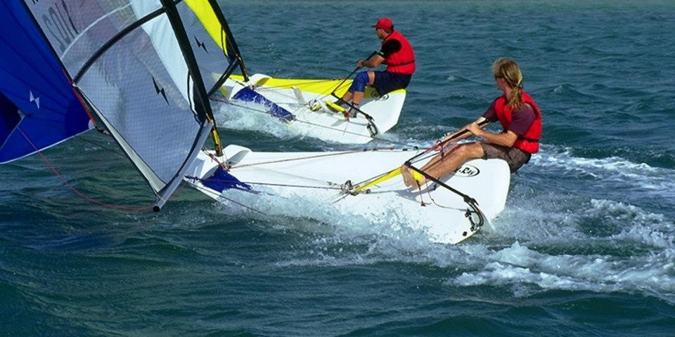

И тогда мне пришла в голову гениальная идея. Если финансово я не могу конкурировать с устоявшимися производителями на американском рынке, то могу предложить что-то настолько инновационное, чего ни у кого нет, - и тогда мне не придется конкурировать. И такой проект у меня уже был. Еще в 1993 году, работая у Теда Худа, я в свободное время спроектировал MX-Ray, одноместный скиф с ассиметричным спинакером. Все в этой лодке было необычно, и ее вооружение, и оснастка, и даже внешний вид. Очень узкий по ватерлинии корпус расширялся к палубе, позволяя яхтсмену размещаться достаточно далеко от ДП и активно откренивать яхту. Общая форма чем-то напоминает бумажные самолетики, которые мы все делали в детстве.
Я показал эту концепцию нескольким производителям гоночных швертботов, включая «Лазер», и все единодушно сказали мне, что концепция не сработает, что один человек не сможет управлять двумя парусами. Ну что же, раз никто не хотел кооперировать со мной, я решил запустить эту лодку в производство самостоятельно. Первый прототип мы построили с Кулей осенью 1995 года, и он увез его с собой во Флориду для тестирования и доработки. Весной 1996 года мы уже начали производство. Эта лодка стала моментальным успехом. За три года было построено более 300 корпусов. Мы буквально еле успевали выполнять заказы. Производство, логистика, маркетинг и общение с заказчиками занимали все мое время, не оставляя просвета на новые проекты. Поэтому я очень обрадовался, когда один из моих дилеров предложил выкупить у меня этот дизайн и строить его по лицензии. Звучало заманчиво, и мы ударили по рукам, но, к сожалению, он оказался неудачным бизнесменом и в скором времени закрыл производство.
Тем не менее, считаю этот проект большим успехом. Я до сих пор получаю восторженные отзывы от людей, гоняющихся на mx-Ray. Практически все производители гоночных швертботов сейчас имеют подобные лодки в своем модельном ряду, даже те, что говорили мне, будто мою концепцию будет невозможно осуществить.

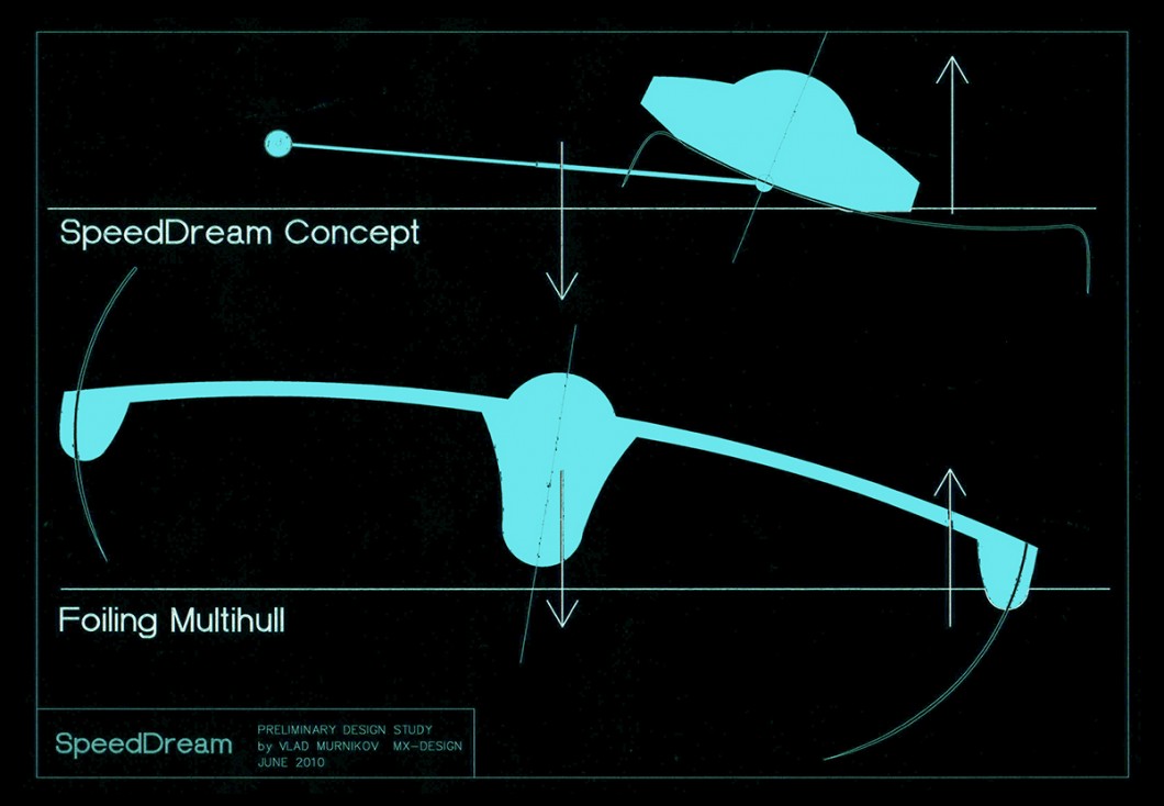

- По своей сути Speeddream – это крылатый однокорпусник с летящим балластом, который задумывался как более безопасная альтернатива многокорпусникам в океанских гонках и кругосветных рекордах на Приз Жюль Верна. Многокорпусники давно доказали свои превосходные скоростные качества, но они имеют один серьёзный недостаток. Их высокая начальная остойчивость при внезапном крене быстро падает, и лодка может опрокинуться с катастрофическими последствиями, особенно если это происходит в открытом океане. Традиционные килевые яхты за счет своего балласта почти не переворачиваются, и даже если это случится, могут самостоятельно встать на ровный киль. Но этот же самый балласт делает их намного тяжелее катамаранов и тримаранов, а, значит, и намного медленнее.
Я поставил себе задачу создать однокорпусник, который будет обладать скоростными качествами многокорпусника, сохранив при этом безопасность килевой лодки. Я добился этого, изобретя летящий киль, который на ходу выходит из воды и смещает центр тяжести яхты далеко на ветер. Такой киль работает в паре с подводным крылом, которое смещает поддерживающую силу далеко под ветер, создавая восстанавливающий момент, сравнимый с многокорпусником такого же водоизмещения. Проект разрабатывался в течение 2008-2014 годов и прошел несколько стадий. Изначально киль мог отклоняться на 80 градусов от ДП (по сравнению с 40 градусами яхт Volvo и IMOCA). Впоследствии я изобрел киль, который может вращаться вокруг корпуса яхты, отклоняясь на любой необходимый угол. Крыльевые системы также претерпели эволюцию, начавшись с динамического поддержания в размере примерно 75% водоизмещения, и постепенно придя к крыльям, которые позволяют полный полет над водой.
