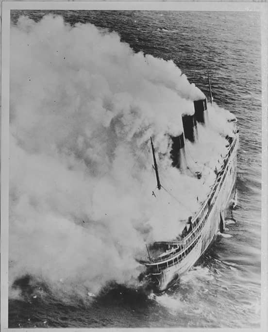

Когда наконец подошла помощь, гигантское судно было почти полностью охвачено огнем по всей своей 227-метровой длине. Горели одновременно все девять палуб лайнера. Плавучий палас-отель с его шикарными люксами, ресторанами, салонами, теннисными кортами, плавательными бассейнами, кинотеатром и церковью представлял собой адский костер. Следует добавить, что еще до того, как заметили пожар, когда лайнер вышел на траверз острова Ушант, в Английском Канале задул юго-восточный шторм. И, конечно, столь быстрое распространение огня по кораблю объясняется действием сильного ветра и тем, что часть иллюминаторов в пустых каютах оставалась открытой.
Горело все – каюты, салоны, коридоры, горела знаменитая «Рю-де-Атлантик» лайнера – своего рода улица, на которой были расположены киоски самых модных парижских магазинов и салонов.
Первым на помощь подошел голландский пароход «Ахилдёс», затем «Рур», «Аллегро» и «Форт Касл», но спущенные с этих судов шлюпки из-за сильного жара не смогли приблизиться к лайнеру и на сотню метров. Членам экипажа «Атлантика», которым не досталось места в единственной спущенной на воду шлюпке, пришлось прыгать за борт и спасаться вплавь – плоты-скамьи отнесло от судна штормом. Первым в воду прыгнул судовой врач Жулемье, через полчаса его спасла шлюпка с «Ахиллеса». Последним покинул судно капитан Шофс, его подобрали в шлюпку с воды...
Все еще горевшее, окутанное густым белым дымом, оставленное людьми, исполинское судно с застопоренными машинами начало дрейфовать под ветер на северо-запад, к берегам Англии. Скорость его движения составляла около 3 миль в час.
К утру 4 января горящий призрак находился в 2 милях от английского острова Уайт, где тысячи его обитателей собрались на прибрежных утесах посмотреть на столь впечатляющее зрелище – «дрейфующий по морю костер».
Смотрители маяков Портланд Билл и Уэймаут отчетливо видели в бинокли вырисовывающийся из предрассветного мрака дымящийся корпус судна с тремя большими черно-желтыми трубами, фок-мачта лайнера лежала поперек палубы. В одних местах корпус судна остался серым, в других он стал рыжим или черным. Над морем вокруг корабля клубился пар, из сотен открытых иллюминаторов валил густой серый дым. «Атлантика дрейфовал, имея крен 15°на левый борт.
