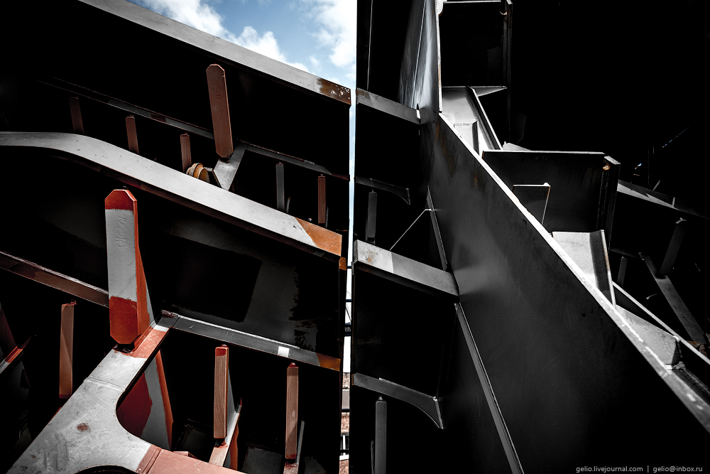

8. Изготовление узлов, плоских секций корпусов судов и сборка их в объем производится в сборочно-сварочном цехе.
9. Крановое оборудование цеха позволяет изготавливать секции весом до 80 т.
10. Цех разделен на 4 пролета, которые предназначены для изготовления набора, плоскостных секций, изготовления фундаментов, донно-бортовых секций и т.д. Кроме того, цех оборудован автоматизированной линией плоских секций производства фирмы Pema (Финляндия).
11. В нулевом пролете расположены участок изготовления объемных секций, а в ближайшее планируется ввод в эксплуатацию уже установленной линии микропанелей компании IMG (Германия). Участок оснащен двумя мостовыми кранами грузоподъемностью 50 и 80 т. В пролете №1 расположены участки изготовления набора, плоскостных и объемных секций. В пролете №2 расположены участки сборки и сварки полотнищ, изготовления фундаментов, донно-бортовых секций и объемных секций оконечностей. В пролете №3 расположены участки сборки объемных и днищевых, бортовых секций.
12. Сварочное оборудование цеха включает в себя автоматы и полуавтоматы для сварки в среде CO2, а также установки для аргонно-дуговой сварки.
13. Объемная секция серийного ледокола в 4 пролете сборочно-сварочного цеха.

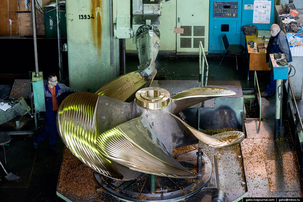

30. Балтийский завод - единственный в России производитель крупных гребных винтов из бронзы и латуни весом до 70 тонн и диаметром до 8 м.
31. На сегодня у завода есть заказы на изготовление гребных винтов для судостроительных предприятий всего Северо-Западного региона.
32. Произведенные винты используются на крупнотоннажных танкерах, контейнеровозах и пассажирских судах, всех типах кораблей ВМФ, атомных ледоколах, быстроходных катерах, включая патрульные суда.
33. Для изготовления гребных винтов используются в основном цветные или нержавеющие сплавы.

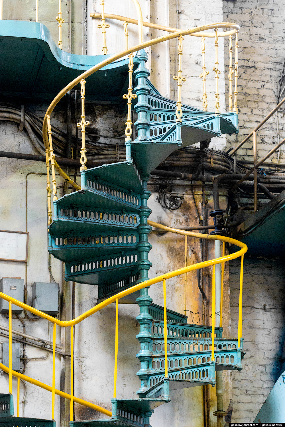

35. А еще этот цех примечателен тем, что в нем установлена красивая винтовая лестница-трап, ведущая в обычную кабину крановщика. Говорят, что этот трап снят с крейсера «Рюрик» (1906 года постройки) во время распила в 1925 году.

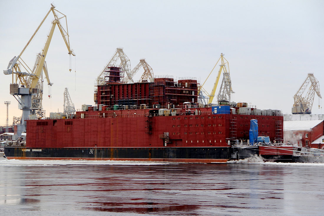

36. Достроечная набережная Балтийского завода. Сейчас здесь производится достройка плавучего энергоблока (ПЭБ) «Академик Ломоносов».
ПЭБ войдет в состав первой в мире плавучей атомной электростанции малой мощности, состоящей из гладкопалубного несамоходного судна с двумя реакторными установками.
37. ПЭБ предназначен для эксплуатации в районах Крайнего Севера и Дальнего Востока. «Академик Ломоносов» в будущем будет установлен в городе Певек Чукотского АО.
38. Плавучая атомная станция может использоваться для получения электрической и тепловой энергии, а также для опреснения морской воды. В сутки она может выдать от 40 до 240 тысяч тонн пресной воды.
39. Станция оснащена двумя модифицированными реакторными установками КЛТ-40С, которые способны вырабатывать до 60 МВт электроэнергии и до 50 Гкал/ч тепловой энергии, что достаточно для поддержания жизнедеятельности города с населением в 200 тыс. человек.
40. Срок эксплуатации станции составит минимум 36 лет: три цикла по 12 лет, между которыми необходимо осуществлять перегрузку активных зон реакторных установок.
41. Длина судна — 144 метра, ширина — 30 метров. Водоизмещение — 21,5 тысячи тонн.
42. Плановый срок завершения строительства и готовности ПЭБ к буксировке на место базирования – сентябрь 2016 г. Планируемый ввод головного ПЭБ в эксплуатацию в составе ПАТЭС – 2017 г.

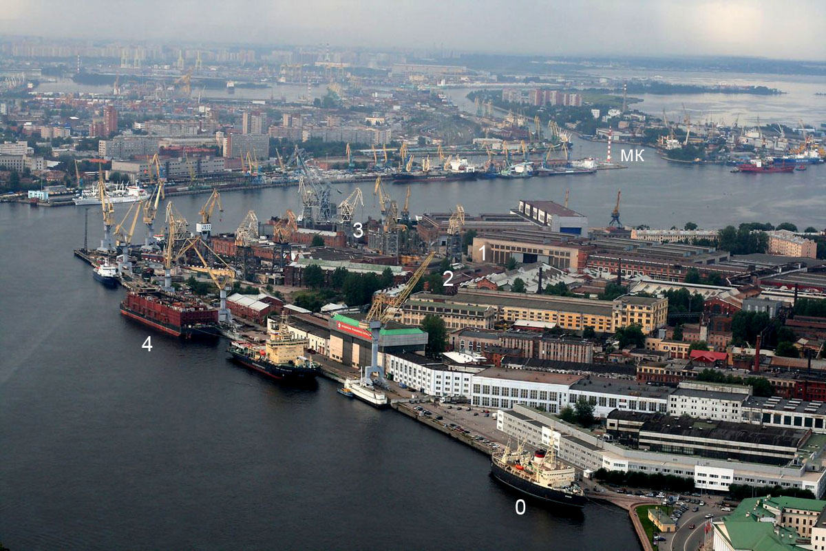

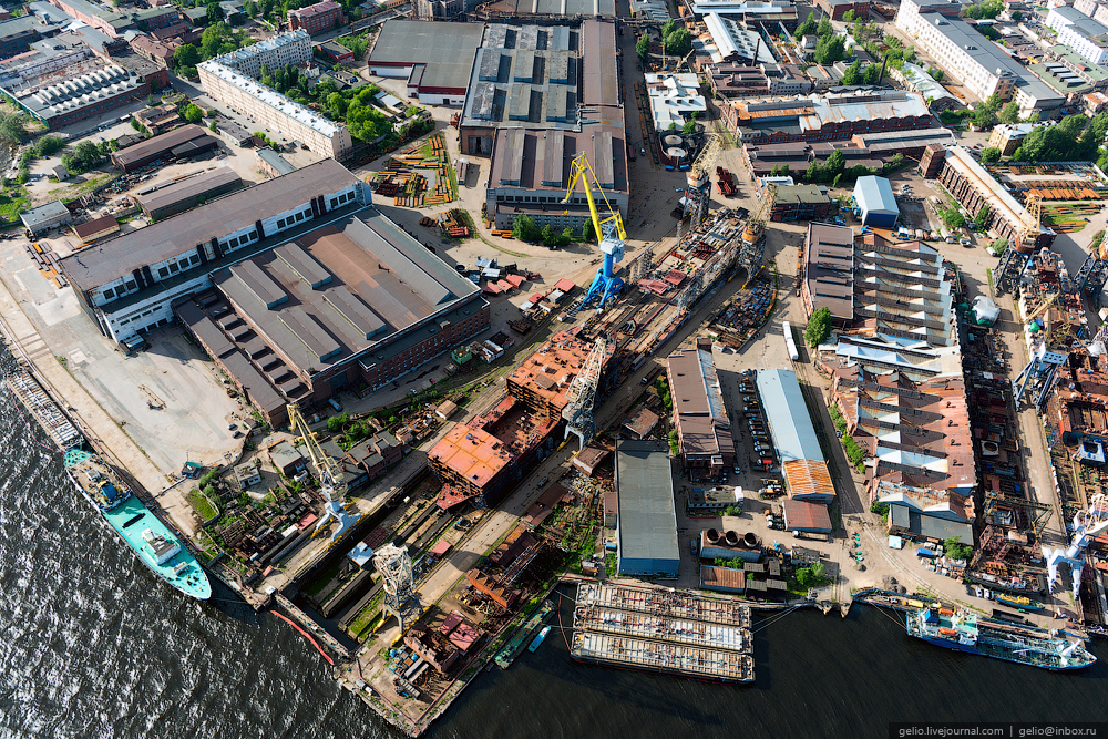

25. Вид на завод с вертолёта.
Цифры - те же самые, что и для схемы, 0 - ледокол-музей "Красин", МК - вход в Морской канал. Корпусообрабатывающий цех (1) - самый огромный на заводе, построен во время исполнения индийского заказа в начале 2000-х.
