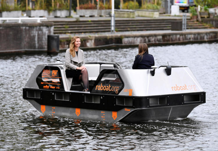

В ближайшее время по амстердамским каналам начнёт курсировать беспилотная лодка с электродвигателем, которая сможет перевозить пассажиров или доставлять товары, а также предусмотрена модификация, которая займётся сбором бытовых отходов.
Транспортное средство получило название Roboat («роботизированная лодка»). Проект разработан Амстердамским институтом передовых городских решений (Amsterdam’s Institute for Advanced Metropolitan Solutions) и Массачусетским технологическим институтом. Проект поможет городу преодолеть транспортную проблему: на узких улицах города постоянно создаются дорожные заторы, и ситуация усугубляется с развитием электронной коммерции и доставки. В то же время, а Амстердаме много водных каналов.
Проект разрабатывался четыре года, и только на этой неделе были представлены две полноразмерные лодки. Одним из первых вариантов практического применения Roboat станет сбор мусора. Обычно эта задача решается при помощи грузовиков, однако крупные машины неудобно использовать на узких улицах Амстердама. Стоящие у берега плавучие роботы смогут использоваться в качестве мусорных контейнеров, которые по мере наполнения самостоятельно возвращаются на базу. Городская администрация поддержала эту идею — пилотный проект стартует в начале будущего года.
Roboat оборудуется 12-ячеечной батареей от Murata, её ёмкость составляет 12 кВт·ч, она обеспечивает машине 8 часов автономной работы при рабочем напряжении 48 В. В случае необходимости ёмкость аккумулятора можно удвоить. Лодка выполнена в алюминиевом корпусе габаритами 2 × 4 м при массе 1200 кг. Ниже ватерлинии машина представляет собой нечто вроде перевёрнутого дрона: носовой и кормовой гребные винты плюс два подруливающих винта по бортам позволяют лодке легко маневрировать и становиться на стоянку точнее, чем это делает человек. Навигация обеспечивается установленным на носу лидаром, несколькими камерами и модулем GPS. Разрешение на перевозку пассажиров пока не получено, но на перспективу запланировано и это.
По словам разработчиков, Roboat станет использоваться в различных целях. Лодка может стать плавучей сценой, временным мостом или баржей, потому что есть возможность соединять машины друг с другом. А в морской версии несколько таких машин смогут, например, окружить нефтяное пятно после разлива, чтобы его сдержать.
