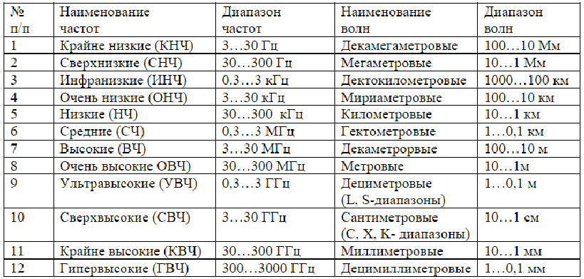

Но что делать, если в целях скрытности всплывать подводной лодке нельзя, а весь диапазон радиочастот, используемый для наземной связи, не способен распространяться в соленой воде, являющейся хорошим проводником электрического тока. Но оказывается, все же есть диапазон радиоволн, который способен распространяться в морских и океанских соленых водах. Это сверхдлинные радиоволны в частотном диапазоне крайне низких частот (КНЧ) от 3 до 30 Герц, и сверхнизких частот (СНЧ) от 30 до 300 Герц, причем проникающая способность КНЧ гораздо выше.
Радиоволны СНЧ имеют несколько худшее распространение, но и при этом антенные системы передающих станций имеют гораздо меньшие размеры.
