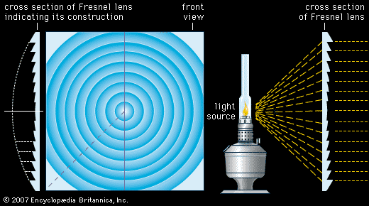

Главная часть старого маяка — не башня и не лампа, а линза Френеля. Её разработал французский физик Огюстен Жан Френель. Первая такая линза была установлена в 1823 году на маяке Кордуан во Франции.
До этого маячные огни были слабее. Свет рассеивался, часть его терялась, и корабли видели маяк не так далеко, как хотелось бы. Линза Френеля решила эту проблему: она собирала свет и направляла его в мощный узкий луч.
Но была и другая задача. Луч должен был не просто светить в одну сторону. Он должен был вращаться, чтобы моряки видели характерные вспышки и понимали, какой именно маяк перед ними.
Самые крупные линзы, линзы первого порядка, были огромными. Их ставили на важнейших морских маяках. Такая конструкция могла достигать примерно 3 метров в высоту и весить несколько тонн. Это была не просто стеклянная деталь, а сложная система из стеклянных призм, металлической рамы, лампы и вращающегося механизма.
