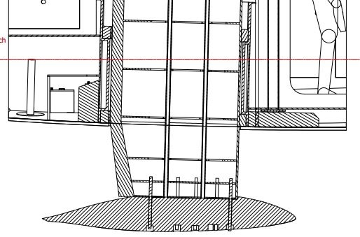

Для обеспечения хороших ходовых и скоростных характеристик, кроме правильного корпуса, надо чтобы лодка было относительно легкая и хорошо нагруженная парусами, а для этого надо иметь хорошую остойчивость и большую осадку килем с бульбой и возможно дополнительный водяной балласт, но большая осадка это минус для круизной яхты, поэтому просился подъемный киль.
Несмотря на кажущийся парадокс, но подъемный киль гораздо практичнее и безопаснее, чем традиционный киль на болтах, которые имеют плохую тенденцию иногда отваливаться в ненужный момент.  Конструкция килевого колодца встроена в сам корпус и значительно прочнее любых болтов, кроме того демпфры по передней и задней кромке частично гасят ударные нагрузки при касании грунта килем, и конечно crash-box в задней части колодца практически исключает повреждение корпуса даже при сильном ударе.

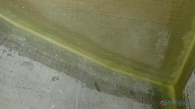

Таким образом корпус и палуба были отформованы во временных матрицах по технологии вакуумного формования с использованием винилэпоксидной смолы Scott Bader, конструкционный пенопласт Corecell в качестве наполнителя. Локальные усиления выполнены с использованием закладных элементов и карбоновых тканей.
Наружный слой корпуса усилен по всей длине Кевларом для предотвращения протыкающих повреждений, это конечно не пуленепробиваемое покрытие, но очень прочно.
Все переборки, продольные стрингера и элементы мебели приклеены высокомолекулярным конструктивным клеем и дополнительно приформованы к корпусу по всей длине.  Палуба приклеена и приформована к корпусу через специальную плоскость шириной 100 мм.
Такая конструкция делает корпус очень жестким, т.е. это единая конструкция, палуба, корпус, переборки, стрингера, мебель и килевой колодец, никакие скрипы переборок и деформации корпуса на лавировке не грозят. Кстати годичная эксплуатация это только подтвердила.
Киль сварен из нержавеющей стали с литой свинцово бульбой, общий вес киля около 1500 кг.
Подъем киля производится простой электрической лебедкой 12 вольт, с возможностью аварийного подъема с помощью шкотовой лебедки в кокпите.
