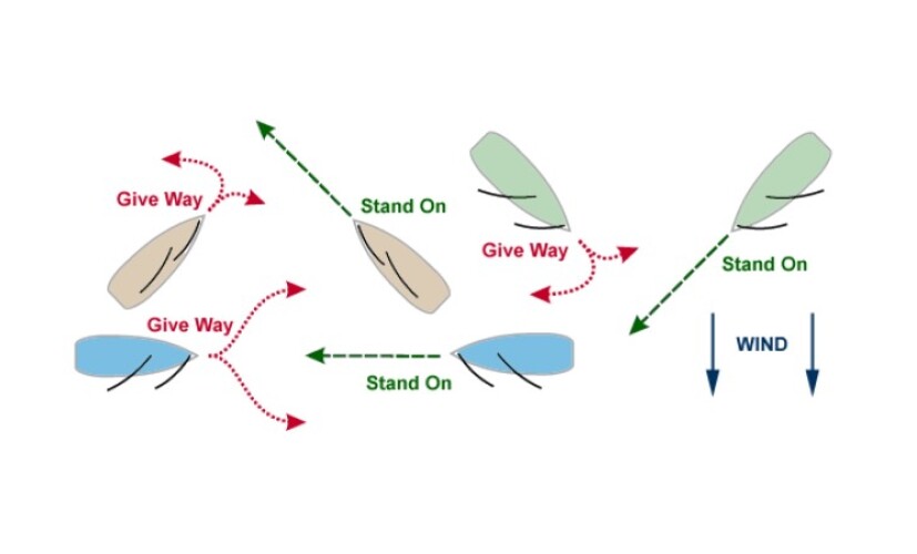

Правило 1: пересечение курсов
Основополагающее правило заключается в том, что яхта, идущая правым галсом (то есть ветер дует с правого борта) имеет право преимущества. Яхта, идущая левым галсом, должна уступать дорогу и держаться в стороне.
Если же речь о моторных яхтах во время встречного движения, то тут все проще — обоим яхтам необходимо изменить курс и взять вправо. Обе яхты должны разойтись левыми бортами.
Более сложная ситуация: если две моторных яхты сближаются под углом, то уступать должна та яхта, к которой подходят с правого борта. В таком случае необходимо сбавить скорость, пропустить и обойти сзади.
