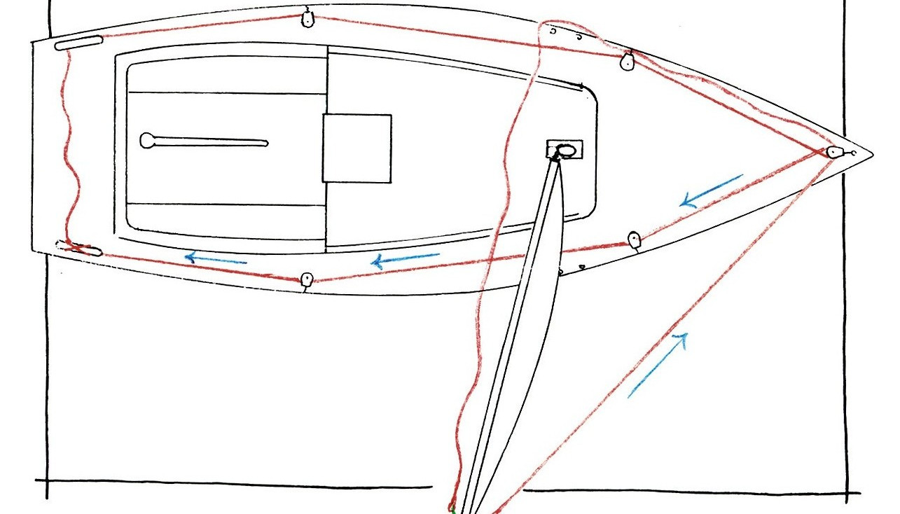

Очередной совет из изданной в Германии и ставшей очень популярной книги «333 совета от яхтсменов яхтсменам»
Плавание с попутным ветром комфортно, но если ветер дует точно в корму, гик может стать опасным. В таких случаях обычно устанавливают завал-таль (или preventer).
Классический вариант крепления: один конец крепится к ноку гика, а второй заводится максимально вперед, например, на носовую утку. Однако если использовать такой вариант, то придется после каждого поворота перезадавать его вручную на баке. Чтобы избежать этого, придумано несколько вариантов проводки, которые позволяют управлять завал-талем из кокпита.
Например, можно завести бесконечный завал-таль так: на носу устанавливается двойной блок, длинный конец проводится от гика через двойной блок и через другие направляющие к кормовым уткам. Оттуда он возвращается по другому борту к носу, снова через двойной блок, огибая ванты снаружи, и обратно к гику. Когда требуется задать завал-таль, нужно просто натянуть нужную сторону (с подветра) и закрепить на утке. На курсах галфвинд или острее снасть можно отцепить от гика прямо из кокпита. Однако имейте в виду, такое закрепление гика может быть опасным, и при брочинге или непроизвольном повороте завал-таль нужно отдать максимально быстро.
