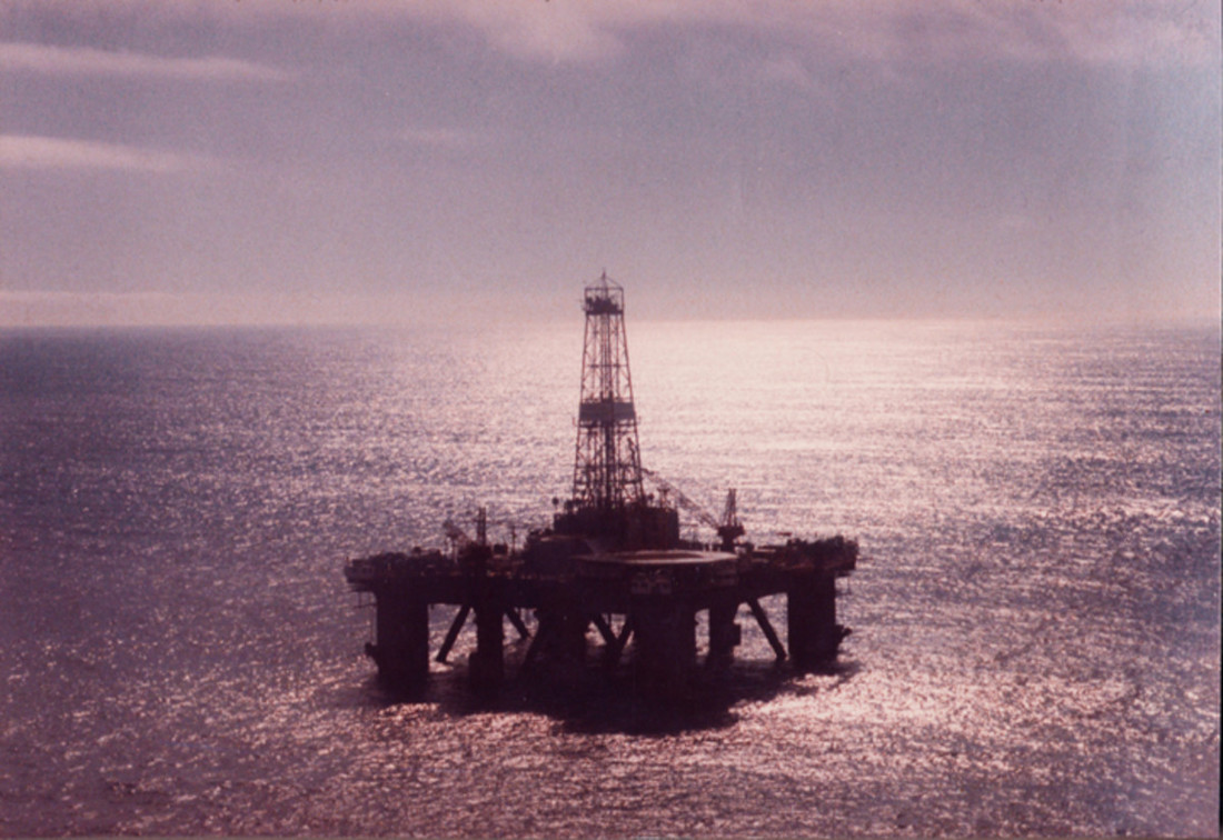

«Дальнейшей радиосвязи с Ocean Ranger не будет. Мы направляемся к спасательным шлюпкам», — таково было последнее сообщение, поступившее в феврале 1982 года с нефтяной платформы, которая считалась самой современной в мире. Ее спроектировали, чтобы противостоять самым жестким возможным штормам. Не вышло. Достаточно оказалось одной, но громадной волны и ошибок в конструкции, чтобы технический шедевр ушел под воду. Персонал Ocean Ranger, казалось, смог эвакуироваться, но все же в катастрофе не выжил никто. На следующий день при похожих обстоятельствах в том же районе погиб советский контейнеровоз «Механик Тарасов»: 32 моряка утонули или умерли от переохлаждения. Что же произошло в опасных водах у побережья Канады и почему эти жертвы стали не последними?

Ocean Ranger принадлежала к классу самоходных полупогружных платформ. По сути, это был своеобразный корабль с буровой вышкой, который мог сам добираться до места разведки. Вышка была установлена на восьми колоннах, закрепленных на двух параллельных понтонах. Во время транспортировки понтоны располагались у поверхности океана. По прибытии на место бурения операторы устанавливали 12 якорей и закачивали морскую воду в балластные цистерны внутри понтонов, погружая нефтяную платформу на необходимую глубину. В отличие от обычного корабля, Ocean Ranger не колебалась вместе с океанскими волнами: якоря помогали надежно зафиксировать ее над буровой скважиной.
Эта устойчивость имела решающее значение для эффективности бурения.
Длина платформы составляла 121 метр, ширина — 80 метров, а высота достигала 103 метров. Построила этот объект японская корпорация Mitsubishi Heavy Industries в 1976 году на своем предприятии в Хиросиме. По утверждению производителя, Ocean Ranger должна была выдерживать штормовые ветра скоростью до 190 км/ч и волны высотой до 34 метров. Крайне актуальная выносливость для того района, где в следующие несколько лет планировалась работа платформы.

Рядом с Ocean Ranger располагались еще две буровые платформы. В 14 км стояла Sedco 706, в 30 км — Zapata Ugland. В 19:45 их сотрудники получили первое радиосообщение о неприятностях у соседей. В нем утверждалось, что на Ocean Ranger обрушилась волна высотой в 20 метров, которая разбила окна в рубке управления балластом, ключевом помещении объекта. Соленая вода хлынула в рубку, затопив пульт управления.
Возможно, при этом произошло отключение питания пульта управления из-за короткого замыкания или преднамеренных действий персонала.
Получив сообщения о разбитом иллюминаторе, специальная группа, отправленная на помощь оператору балластной системы, заметила, что индикаторные лампы на пульте переключаются с красного на зеленый свет и обратно. Это навело сотрудников на мысль, что клапаны понтона левого борта открываются и закрываются сами собой. В таком случае цистерны левого борта могли начать заполняться морской водой, что в свою очередь привело бы к опасному крену. Именно о сильном крене говорилось в первом сигнале бедствия, поступившем с борта Ocean Ranger в 00:52 по местному времени. По всей видимости, разобраться в происходящем в условиях продолжающего шторма и принять оперативные меры к ликвидации крена не удалось.
