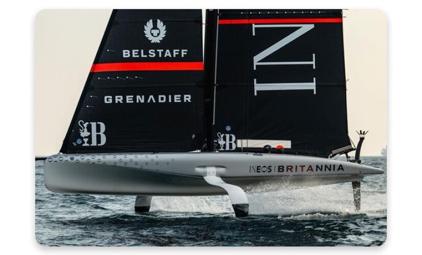

В феврале прошлого года одна из гоночных AC40 команды INEOS Britannia загорелась во время тренировочного выхода в море у Барселоны. Команда заметила дым, который валил из носового люка, и действовала быстро: сначала использовали переносные огнетушители, затем через люк начали подавать воду. Благодаря оперативным действиям пожар удалось локализовать.
Расследование показало, что причиной стало литиевое аккумуляторное устройство, которое вошло в состояние, известное как «тепловой разгон». В этом случае неконтролируемая цепная реакция приводит к резкому росту температуры, а остановить такой процесс почти невозможно.
Предварительный анализ продемонстрировал, что источником разгона стали повторные удары о корпус батареи. Вся ситуация стала следствием типичной для гоночных яхт — чего греха таить, да и для многих круизных — эксплуатации. Постоянный крен, сильная качка и резкие повороты привели к повреждению батареи со временем.
