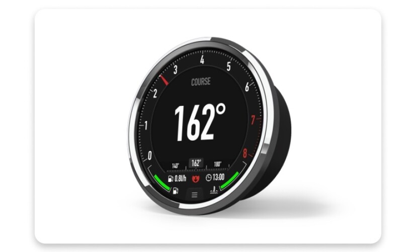

Компания LXNAV перенесла свой опыт в разработке авиационных приборов в морскую сферу. Модель дисплея E360 предлагает понятный и интуитивный интерфейс, схожий с приборной панелью в кабине самолета. Производитель выбрал этот форм-фактор — круглый экран диаметром 102 мм (или 4 дюйма) — по двум основным причинам:
такой дисплей занимает меньше места на приборной панеле за штурвалом,
устройство гармонично интегрируется в практически любой кокпит или салон.
Навигация по пунктам меню дисплея построена по принципу смартфонов. Так, используются простые действия вроде свайпа для передвижения по пунктам меню и настройке устройства. Такая простота снижает время на адаптацию к LXNAV E360 и повышает эффективность работы даже в динамичных условиях на воде.

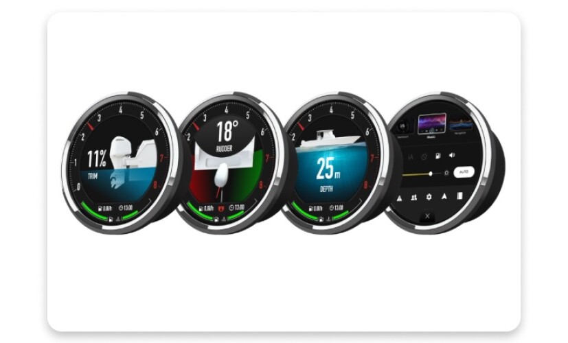

LXNAV E360 это не просто дисплей, а полноценная информационная панель. Устройство использует протокол NMEA2000 для связи со всеми поддерживаемым оборудованием на борту. Итак, если другая аппаратура на борту поддерживает тот же протокол, то на LXNAV E360 можно вывести:
обороты двигателя,
температуру в разных частях яхты,
давление (как бортовое, так и в двигателе),
состояние и заряд аккумуляторов,
уровни жидкостей в танках,
данные о глубине (эхолот),
управление аудиосистемой через Fusion.
Казалось бы, стандартный «суповой набор» для MFD-дисплея. Да, только все это умещается в форм-факторе на 4 дюйма. В стандартной комплектации установлена картография OpenSeaMap, а карты Navionics можно добавить через microSD-карту. Этот многофункциональный дисплей LXNAV E360 особенно хорошо подходит для яхт, где важен каждый сантиметр приборной панели: электрические лодки, моторные тендеры, чартерные суда и лодки после рефита с ограничениями по дизайну.

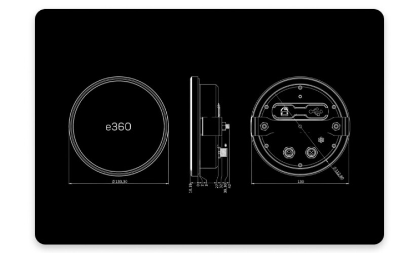

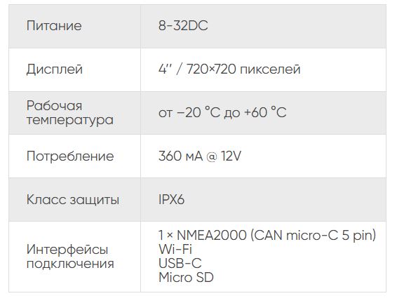

Корпус E360 выполнен из алюминия и пластика. В сертификации указано, что устройство имеет защиту IPX6, что гарантирует устойчивость к влаге и брызгам.
Внешний диаметр составляет 134 мм, глубина — 34 мм (45 мм с разъемами). Такой формат облегчает установку в уже существующие приборные панели, а широкий диапазон питания от 8 до 32 В постоянного тока делает его универсальным решением.
Вес устройства составляет всего 520 г. Среди других интерфейсов подключения: Wi-Fi, USB-C и слот для microSD. Дополнительное управляющее колесо позволяет работать с дисплеем без прямого касания экрана, что особенно удобно при эксплуатации во влажных условиях или в перчатках.
