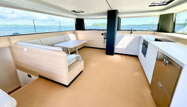

Интерьер
Мягкая обивка - из тканей, созданных из переработанных пластиковых волокон и Piñatex, экологичного заменителя кожи, производимого из листьев ананасов, оставшихся после сбора урожая. Этот материал прочен, «дышит» и имеет теплую, живую фактуру.

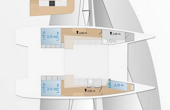

Vaan R5
Производитель……..Vaan Yachts (Нидерланды)
Длина общая (LOA)……..14,9 м
Ширина……..7,6 м
Осадка……..1,2 м
Материал корпуса……..переработанный алюминий (60%)
Двигатели……..электрические или гибридные
Солнечные панели……..опционально, до 6 кВт
Палуба……..пробковое покрытие
Интерьер……..ткани из переработанных волокон и волокон ананаса
Экипаж / гости……..2 + 6
Цена базовой версии……..от ≈ 850 000 €
Цена полностью электрической версии……..до 1 млн €
