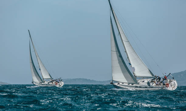

На понтоне они почти близнецы. Два 40-футовика, примерно одинаковая длина, схожая цена, оба с двойным рулем, открытой кормой и обещаниями верфи про «быстрый крейсерский характер». Но стоит выйти из марины, как иллюзия равенства исчезает
Одна лодка легко снимается с места уже при 8–10 узлах истинного ветра, охотно разгоняется после порыва и идет остро, не требуя бесконечной работы шкотами. Другая вроде бы делает все то же самое, но с постоянным ощущением вязкости: разгоняется лениво, на волне тормозится сильнее, на руле тяжелее, а экипажу все время хочется добавить парусов, вынести с борта лишние вещи или просто найти оправдание.
Это один из самых частых вопросов, который задает себе покупатель современной яхты: как так получается, что при одинаковой длине разный ход? Ответ прост только на словах. Длина корпуса сама по себе почти ничего не гарантирует. Она дает лодке габарит, потенциальную жилую площадь... Но реальную «ходкость» определяет не цифра в брошюре, а сочетание массы, парусности, формы подводной части, остойчивости, загрузки и того, как все это работает именно при реальной эксплуатации, а не в рекламной таблице.
