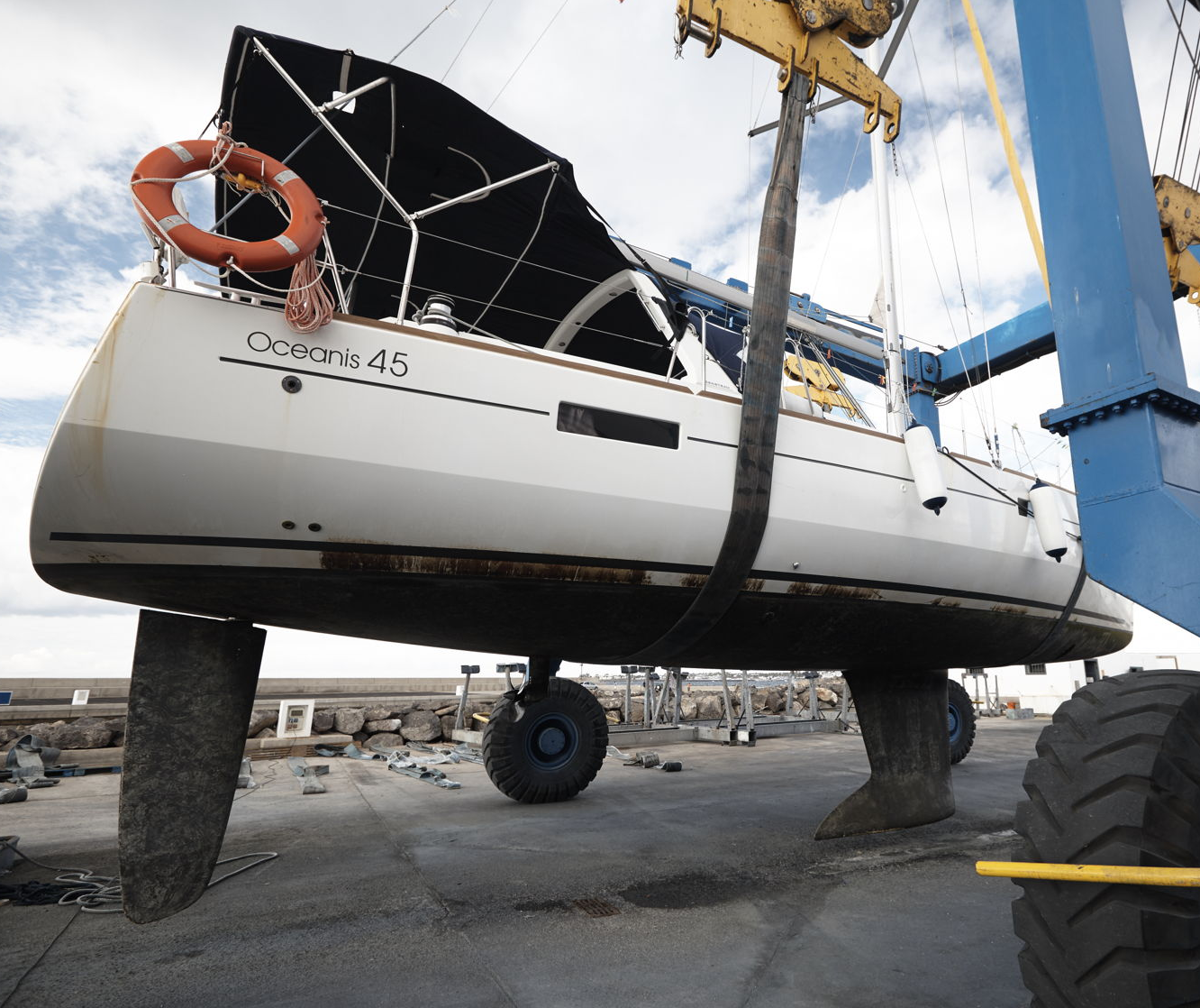

Проснулся от звуков меняющихся оборотов двигателя и пришедших с сообщением матросов: «Хода нет». Я поднялся наверх, попробовал переключить передачу — повышенная, задняя, передняя. Ничего не менялось. К тому моменту была глубокая ночь, дул крепкий встречный ветер. Мы подладили паруса, откорректировали курс — чуть южнее нужной нам Мадейры — и решили отложить решение проблемы до утра. У меня закрались небольшие опасения по поводу поломки, отогнав которые, я снова пошёл спать.
Проснувшись утром, я на всякий случай попробовал всё, что было в моих силах, ещё раз. Ход по-прежнему не появлялся. Пришлось прибегнуть к крайней мере — мы разбудили дайвера, который, по счастливой случайности, был у нас на борту.
Он нырнул один раз и не поверил своим глазам. Нырнул второй — и на этот раз не поверили мы: «Всё в порядке, но винта у нас вообще нет».

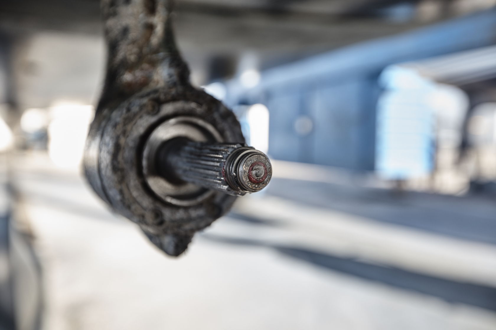

Менять винт проще всего на суше, когда есть время и инструменты. Под водой всё гораздо сложнее. Там вам бы потребовалось ручное сверло либо специальная подводная дрель. Если нет возможности поднять лодку краном, можно воспользоваться отливом и посадить судно на мель. Когда у лодки есть два киля или пера руля, она сама отлично встаёт. Если же и того и другого по одному, нужно что-то придумывать.

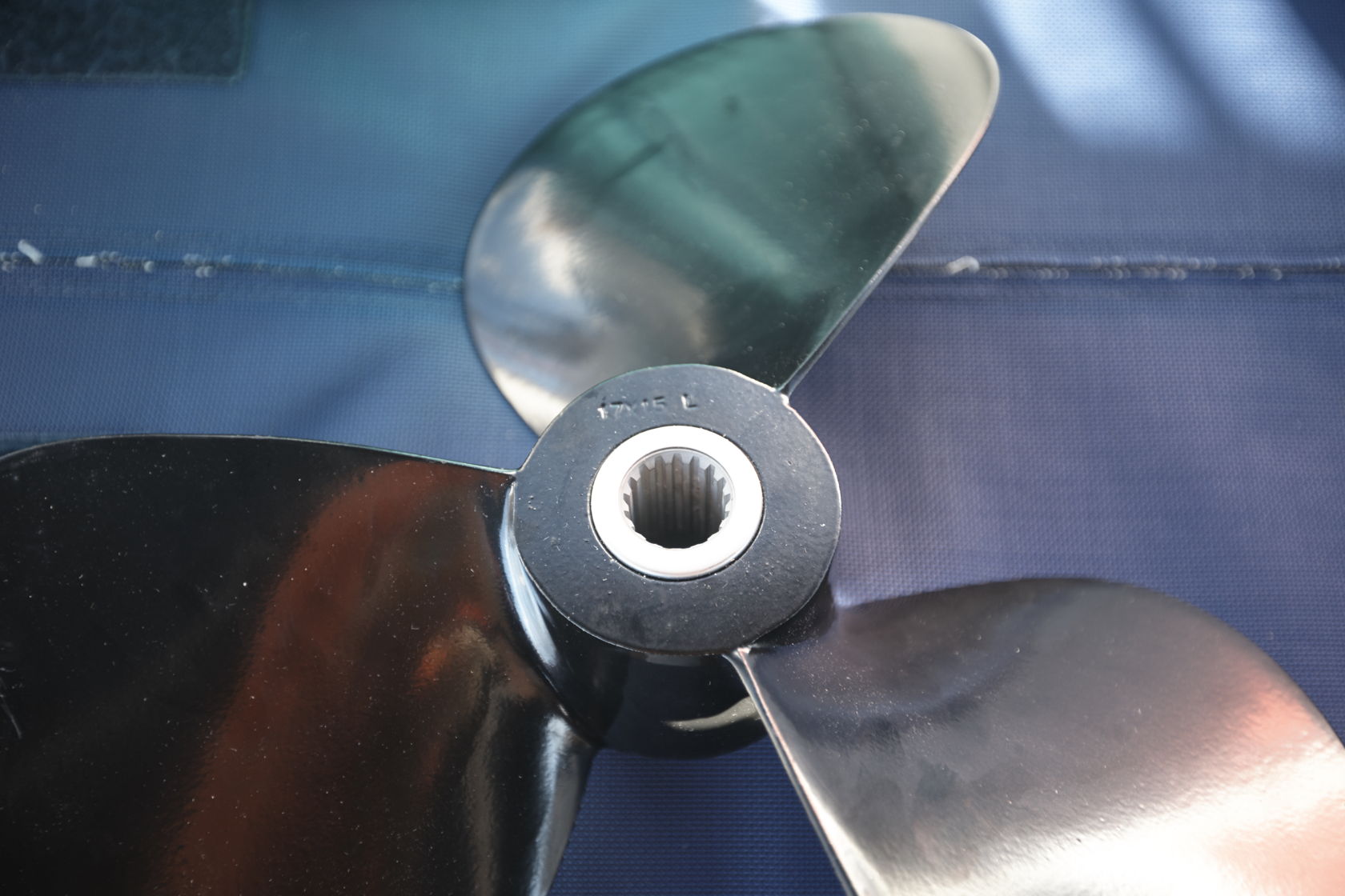

В случае, если винт просто выкрутился, проблем почти нет. Вам нужен только новый пропеллер, который вы крепите новым болтом и затягиваете шайбой. Это просто. Никаких специальных инструментов не нужно, всё можно сделать руками и гаечным ключом.
У нас же была сорвана шляпка болта, который крепит винт, а его стержень остался внутри оси. Этот случай сложнее. Болт устанавливается со специальной пастой, которая не дает ему произвольно вывинчиваться. Если вы сумели достать лодку из воды, то проще всего эту смазку выжечь. При нагревании паста рассыпается, тогда остатки болта можно извлечь.

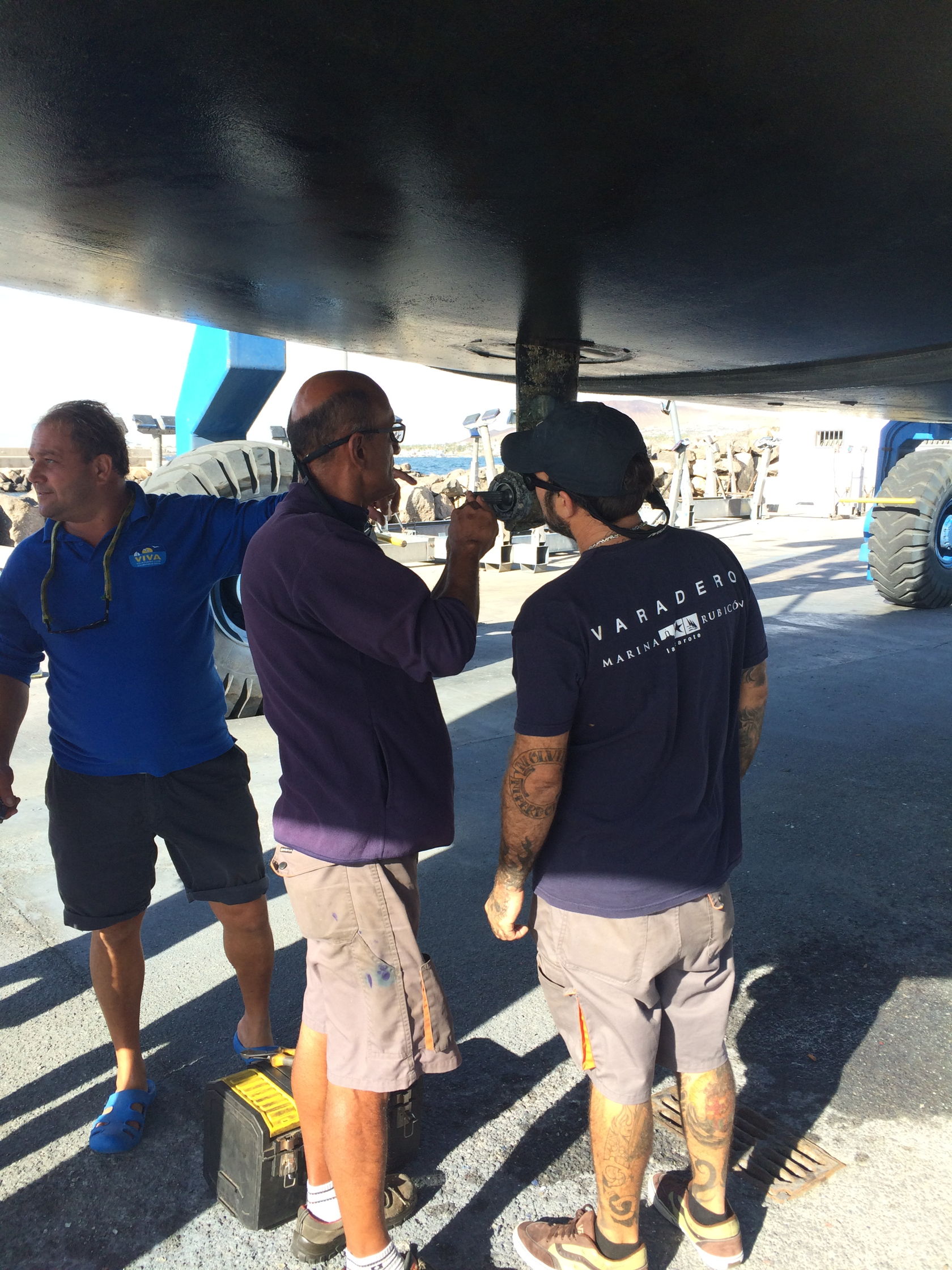

Придя на остров, мы почти неделю ждали, пока чартерная компания найдёт винт. Сначала нам советовали поискать самим в разных местах. Мы, разумеется, искали, но подходящих моделей не удалось достать ни на Лансароте, ни на Мадейре, где в это время был наш второй экипаж. Спустя несколько дней чартерная компания всё же прислала необходимую деталь вместе с техником. Ему понадобилось ещё двое суток на заказ крана и подъём лодки на стапель. В итоге мы потеряли 5-6 дней. По поводу вины и ответственности за поломку нам ничего не сказали, но возвращать большую часть депозита отказались. В сумму списанных средств умудрились включить даже компенсацию за испорченный отпуск директора компании с его семьёй. Правда, все чеки были у нас на руках, и деньги удалось вернуть благодаря арбитражному решению платежной системы.
