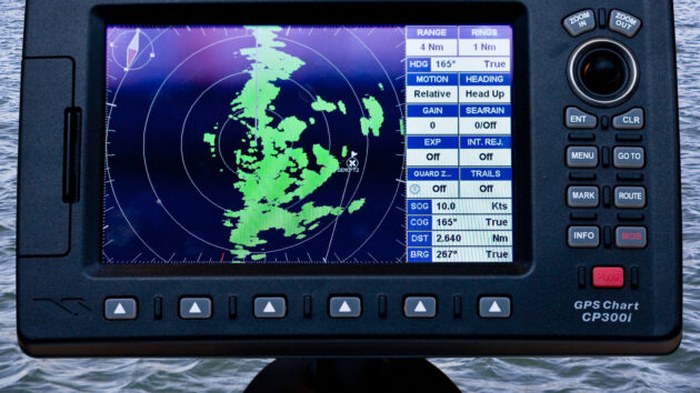

Спутниковые данные на современной яхте расходятся по целой сети приборов. Координаты получает AIS, скорость и курс используются автопилотом и навигационными программами, точное время требуется системам связи. Поэтому один ошибочный источник способен создать несколько согласующихся между собой показаний. На экране AIS цель находится там, где её ожидает картплоттер, и именно эта «согласованность» снижает бдительность.
Первый тревожный признак — расхождение электронной позиции с тем, что экипаж видит вокруг. Береговой ориентир оказывается не на ожидаемом пеленге, глубина не соответствует карте, радар показывает иную дистанцию, а расчётное время подхода меняется без понятной причины. Ненормальны и внезапные скачки скорости, курса или времени, появление невозможной траектории, смещение стоящей в марине яхты.
Проверять нужно не один экран другим экраном, если оба получают координаты от одного приёмника. Надёжная перекрёстная проверка строится на независимых данных: визуальных пеленгах, радиолокационных расстояниях, глубине, магнитном компасе, лаге и прокладке пути. На открытой воде полезна счислимая позиция — расчёт по курсу, скорости, времени, ветру и течению. Она не даст идеальной точки, зато быстро покажет, когда спутниковая отметка стала неправдоподобной.
Отдельное правило касается AIS. Система остаётся важнейшим инструментом наблюдения, но при подозрении на помехи её данные нельзя использовать как единственное основание для манёвра. Правила расхождения, визуальное наблюдение и радар никуда не исчезают. Ложная позиция собственного судна или цели способна исказить расчёт дистанции и времени наибольшего сближения.
