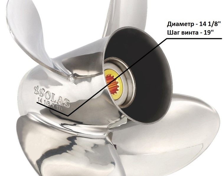

Основные показатели нанесены маркировкой на каждый винт.
Основные показатели нанесены маркировкой на каждый винт. Более подробные значения, например, 3×10–3/8×11 R, поясняют количество лопастей (3), диаметр винта (10 3/8), шаг (11) и правостороннее движение (R). Некоторые производители указывают тип винтов и ступицы. Но главное — определить диаметр и шаг. Если на самом винте заводская маркировка вроде такой — 323-101-14, то полная расшифровка обязательно будет в прилагаемой инструкции.

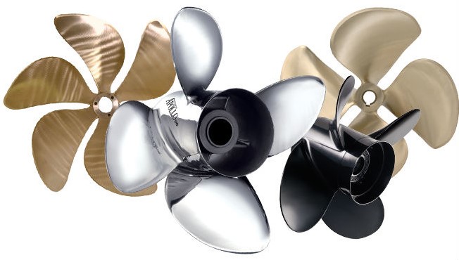

Материал: нет хороших и плохих, есть подходящий именно вам
При выборе материала нужно взвесить все за и против, понимая, где и как будет эксплуатироваться искомый винт. Как правило, выбор встает между алюминиевым и стальным винтами. Но на рынке также имеют место менее популярные пластиковые, а также производные из различных сплавов и соединений.
Алюминий
Если вы спокойно ходите по пресному мелководью без стремления летать и периодически встречаетесь с корягами и прочими нежелательными объектами, то недорогой алюминиевый винт станет для вас хорошим выбором. При небольшой деформации его можно поправить хоть камнем, а если все-таки происходит встреча с сильным разрушающим эффектом, алюминиевый винт отдаст свою недорогую жизнь во имя спасения дорогостоящего редуктора, приняв удар на себя. А это точно — меньшая боль, особенно, если помнить о том, что винт — это расходник. В идеале всегда нужно иметь с собой второй — на случай смены активности или неожиданного происшествия. С подходящим инструментом заменить его самостоятельно не составит труда. Алюминий — мягкий металл, его форму нарушить может встреча даже с небольшой бутылкой или корягой, а на мелководье песок быстро покроет лопасти выщербинами, что, естественно уменьшит КПД. Однако его невысокая стоимость и защищенность более значимого редуктора заставляют закрыть глаза на такие мелочи.
Сталь
Если ваша единственная мечта — это скорость, то прочный стальной винт — то, что вам нужно. Он, конечно, дороже алюминиевого, но и его КПД значительно выше предыдущих версий: прочность материала позволяет сильно уменьшить толщину лопасти, повысить зеркальность поверхности, кавитация на него действует не так значительно. В связи с этим показатели скорости увеличиваются на 5–7% в сравнении с алюминиевыми аналогами. Стальному винту не страшен песок и мелкий абразив — он не сотрется и даже выдержит несильный удар о топляк или дно, не изменив геометрии лопастей. Но при встрече с камнем крепкий винт не погасит всю силу удара — она перейдет на редуктор и вал, что гораздо больнее в плане ремонта и кошелька. Иногда спасает пластиковая втулка, принимающая удар на себя, но лучше все же избегать незнакомого мелководья на большой скорости и внимательно следить за показателями эхолота.
Поэтому, если вы любите погонять и радеете за скорость, ускорение и эффективность, если ваш маршрут — это знакомый фарватер и хорошая глубина, стальной винт оправдает все надежды. Не боящийся коррозии, он также будет идеален для гуляющих по морю. Если же риск наткнуться на подводную неприятность велик, а показатели скорости в несколько километров в час — всего лишь личные амбиции, алюминиевый винт будет более разумным решением. Все-таки винт — это, хоть и дорогой, но расходник. И всегда, имея на борту запасной вариант с ремкомплектом, несложно самостоятельно заменить внезапно сломавшееся устройство. Это дешевле, проще и быстрее, чем ремонт редуктора. Главное, не забудьте при замене смазать вал и убедиться в наличии сетки.
