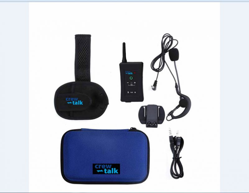

Стартовый комплект Crew-Talk Plus стоит 375 фунтов стерлингов и состоит из двух приемников и двух гарнитур.
Каждый приемник и гарнитура поставляются в отдельном полужестком футляре, с кабелем для зарядки, зажимом для спасательного жилета и нарукавником для приемника.
Гарнитура подключается к приемнику через разъем для наушников в нижней части устройства.
Из коробки оба приемника должны быть сопряжены друг с другом, причем один из них назначается ведущим.
Каждое устройство имеет два канала, при этом Crew-Talk Plus избавляет от необходимости кричать при общении на борту, несмотря на то, что ведущее устройство сопряжено через канал А с каналом В вторичного устройства.
Если вы захотите приобрести дополнительные устройства (по 175 фунтов стерлингов каждое), их можно сопрячь через канал A вторичного устройства с каналом B третичного устройства.
Таким образом можно сопрягать до четырех устройств.
Сопряжение заняло у нас всего несколько минут, и даже в очень пасмурный день качество звука было очень впечатляющим, что особенно заметно при одновременном приеме и передаче речи, что предотвращает обрывы звука, которые могут быть проблемой в некоторых других моделях.
Одной из основных проблем, с которой я столкнулся, была посадка гарнитуры.
Часть наушников располагается в отверстии ушного канала, а резиновый элемент обхватывает заднюю часть уха.
Эта резиновая деталь кажется слишком мягкой, а регулировка практически отсутствует.
Я постоянно чувствовал, что гарнитура может упасть, и часто приходилось ее поправлять.
Я использовал гарнитуру несколько раз, но так и не смог избавиться от ощущения, что она может отстегнуться — тем не менее, она выпала из уха только один раз, но была поймана соединительным кабелем.
Это действительно полезный инструмент на борту, особенно на больших яхтах.
Цена: от 375 фунтов стерлингов за стартовый комплект.

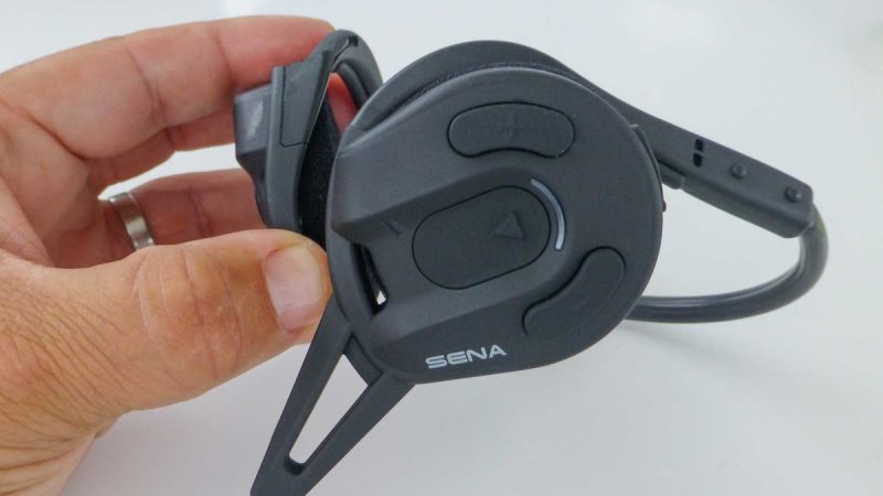

Sena Expand
Sena Expand — это водонепроницаемая Bluetooth-гарнитура.
Как и CrewTalk, она может соединять до четырех устройств.
Основные отличия заключаются в том, что Sena располагается над обоими ушами и имеет больший размер, но без отдельного блока управления.
Sena также имеет немного более низкий рейтинг водонепроницаемости — хотя ни одну из них нельзя погружать в воду. Цена: От 131 фунтов стерлингов за гарнитуру
