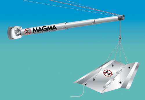

2. Rock-n-roll. Производства MAGMA, США. Эта штука гораздо проще, две пластины из нержавейки на петлях и четыре верёвочки, и стоит несравненно меньше — 294 американских доллара.
Конечно же я не стал выписывать устройство из штатов, но попробовал сымитировать его из подручных материалов. Оригинал состоит из двух, соединённых шарнирно, нержавеющих пластин размером примерно 27Х92 см. У меня же под рукой был только кусок 10 миллиметровой фанеры. Разрезав её пополам я получил два прямоугольника примерно 20Х60 см. Это намного меньше, но для проверки пойдёт. Вдоль одной кромки просверлил ряд из 5 отверстий диаметром 6 мм и соединил прямоугольники книжкой пластиковыми кабельными стяжками. Можно было пришнуровать, но так быстрее. Ориентируясь на рисунок с сайта просверлил в каждой из створок по 4 отверстия для строп, пропустил в них верёвки и закрепил узлом с обратной стороны. Осталось решить две проблемы:
У изделия МАГМА раскрытие створок ограничивается конфигурацией шарнира. Я же, чтобы моя книжка не вывернулась наизнанку, сделал в половинках ещё по две маленьких дырочки и продел шнур, отрегулировав его длину так, чтобы створки открывались примерно на 150 градусов.
Вторая проблема в том, что фанера не тонет. Этот недостаток я устранил, подвесив снизу к шарнирным стяжкам обрезок якорной цепи.
Конструкция получилась довольно нелепая и долго валялась в глубине рундука. Но бывали дни, когда для того чтобы хоть чуть-чуть уменьшить болтанку я готов был достать и снарядить всю эту ерунду. На якорной стоянке в заливе Mellieha на Мальте вечером ветер поменялся с северного на западный. Соответственно лодки развернулись носами на запад, но зыбь по-прежнему продолжала идти с севера. В общем-то небольшая волна раскачивала яхты самым жестоким образом. Агрегат был привязан к ноку гика и сброшен за борт. Гик потравлен максимально вперёд и закреплён оттяжкой на носу, чтобы как можно дальше отвести устройство от борта. И оно заработало. Когда гик опускался вниз, крылышки складывались и книжка шла ко дну, когда же он поднимался, плоскости растопыривались, тормозя всей своей площадью. Не скажу, что качка исчезла, но она стала гораздо более терпимой. Особенно заметно это бывало по утру, когда устройство извлекалось из воды. К тому же это всего лишь грубая имитация, её рабочая площадь составляет примерно половину от прототипа. Короче говоря, мне кажется, что устройство стоит того, чтобы поискать нержавейку и воплотить его в металле, в натуральную величину.
