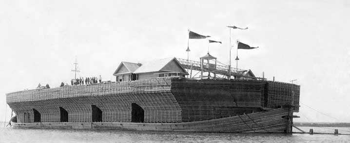

А вот грузили беляны так, как не грузили и не грузят ни одно судно в мире, о чем свидетельствовала даже такая вот пословица: «Разберешь беляну одними руками, не соберешь беляны всеми городами». Происходило это оттого, что лес укладывался в беляну не просто штабелем, а штабелем со многими пролетами, чтобы иметь доступ к ее днищу на случай течи. При этом груз бортов не касался и не давил на них. Но так как при этом на них давила забортная вода, то между грузом и бортами вставляли особые клинья, которые по мере их усыхания заменялись все большими и большими по размеру
При этом, как только лес начинал превышать по высоте борта беляны, бревна начинали укладывать так, чтобы они выступали за борта, а на них укладывали новый груз. Такие выступы назывались роспуски или разносы, которые надо было уметь расположить так, чтобы не нарушить равновесие судна. При этом роспуски иногда выступали за борт на четыре и более метров в стороны, так что ширина судна по верху оказывалась значительно больше, чем по низу, и достигала у некоторых белян 30 метров!
Корпус беляны был заострен как спереди, так и сзади, а управляли ею при помощи огромного руля – лота, имевшего вид самых настоящих дощатых ворот, который поворачивался при помощи огромного длинного бревна, выведенного от кормы на палубу. Из-за этого лота беляна и сплавлялась вниз по реке не носом, а кормой. Время от времени, пошевеливая огромным лотом, словно ленивый кит хвостом, она плыла так по течению, но, несмотря на всю свою неуклюжесть, обладала прекрасной маневренностью! Кроме лота, на беляне имелись большие и малые якоря весом от 20 до 100 пудов, а также великое множество самых различных канатов, пеньковых и мочальных.

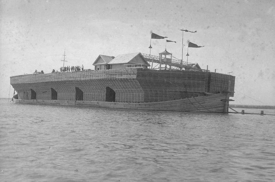

Интересно, что и палуба “беляны” тоже представляла собой не что иное, как груз, а настилалась либо из теса, либо из пиленых досок и бывала настолько велика, что походила на палубу современного авианосца. На ней ставили 2-4 ворота для подъема больших якорей и натяжения удерживающих лот канатов. А вот ближе к корме на “беляне” ради равновесия устанавливали по две небольшие избушки — «казенки», служившие местом обитания команды судна. Между крышами избушек перекидывался высокий поперечный мостик с резной будкой посредине, в которой находился лоцман.
При этом будка вся покрывалась резьбой, а иной раз даже красилась краской под «золото». Хотя судно это и было сугубо функциональным, “беляны”, тем не менее, богато украшались флагами, причем не только государственными и торговыми, но также и собственными флагами того или иного купца, изображавшими чаще всего благословляющих святых или какие-нибудь подходящие по случаю символы. Флаги эти иной раз были настолько велики, что развевались над “белянами” словно паруса. Но с тратами на них обычно купцы не считались, поскольку тут главным делом было о себе заявить!
Рабочих на “беляне” было от 15 до 35 человек, а на самых больших от 60 до 80. Многие из них работали на помпах, которые откачивали воду из корпуса, причем таких помп было 10-12 штук, поскольку корпус “беляны” всегда понемногу протекал. Из-за этого “беляну” грузили так. чтобы нос ее погружался в воду глубже, чем корма, и вся вода стекала бы туда!
