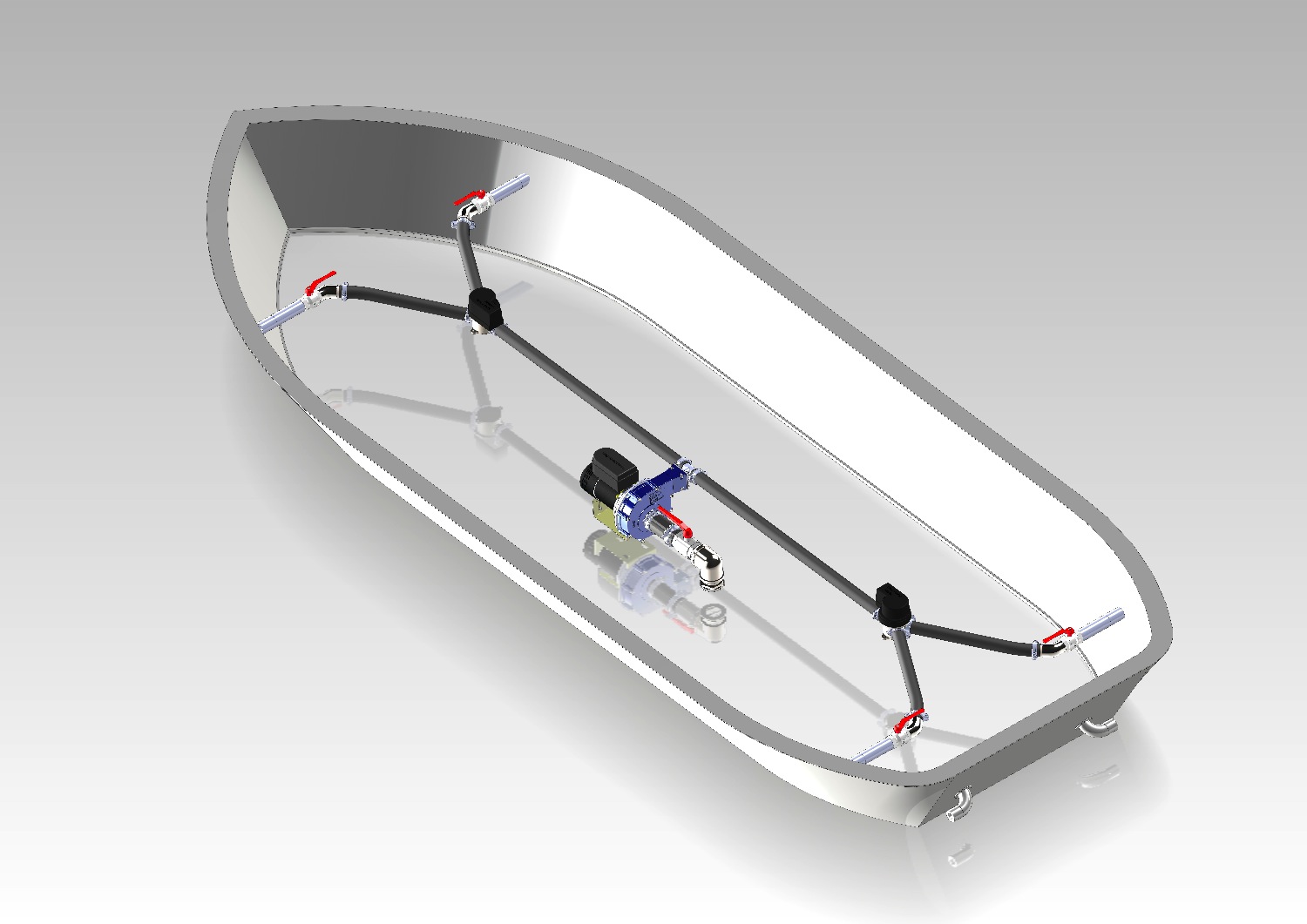

Один мощный нанос и пара расположенных по бортам дюз – такой выглядит схема водометного подруливающего устройства, которое в будущем сможет составить конкуренцию классическим подрулькам. Будет ли соперничество успешным?
За штурвалом своего Hunter 356 его владелец Исаак Оумен. В одиночку он играючи заводит почти 11-метровую яхту кормой в бокс при сильном боковом ветре. Наблюдатели каждую секунду ожидают услышать характерное ворчанье носовой подрульки, но не слышат ничего. В руках у владельца – лишь пульт дистанционного управления. При этом – ни малейшей ошибки и никакого шума.
Только иногда слышно легкое гудение, да возле носа появляется белая полоса пены. Немедленно судно реагирует на это, отклоняя нос в противоположную сторону. Но что же именно происходит?
«Шум внутри – это работа помпы, которая забирает воду. Дальше вода – на корме или в носу – выбрасывается за борт через дюзы. Реактивный момент от струи отводит судно в нужном направлении», – поясняет идущие внутри яхты процессы Петер Катс из компании HollandMarineParts, которая с 2010 года развивает подобную схему.
Она была позаимствована у основателя компании VetusВ.Х. Оудена, который, продав этот бизнес, основал фирму Willdo. «Мы выкупили часть этой фирмы и переработали принцип водометного подруливающего устройства, сильно улучшив его во множестве деталей. Мы собрали полноценный испытательный стенд, на котором и экспериментировали с соплами, клапанами и помпами», – продолжает Катс.

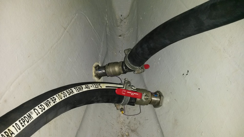

С монтажом проблем нет
«У меня на яхте водяной танк находится под носовой койкой, как раз там, где должен проходить тоннель носового подруливающего устройства. Так что у меня попросту не было выбора, – разъясняет владелец яхты. – Сначала я был настроен скептически, но потом сам убедился – монтаж системы не затронул водяного танка, он остался на своем месте. Эффективность работы, к счастью, тоже оказалась очень высокой».
Дюзы системы тоже требуют мало места, поскольку сечение выходных отверстий намного меньше диаметра туннеля классического подруливающего устройства.
Кроме того, при монтаже классической подрульки приходится располагать ее тоннель существенно ниже КВЛ, чтобы на волнении в него не попадал воздух. Еще один момент – этот тоннель следует располагать как можно дальше в нос (или корму) от ЦБС, чтобы увеличить момент, поворачивающий яхту вокруг оси. На современных яхтах с плоскими U-образными обводами это бывает затруднительно.
Поскольку же у Jetthruster’aточна забора воды в помпу находится приблизительно в центре корпуса (то есть, заметно ниже КВЛ), то нет опасности попадания воздуха в дюзы. Кроме того, при монтаже системы практически полностью отсутствуют работы, связанные с резанием пластика и последующим ламинированием, так раздражающие владельцев. Всего-то и делов, что просверлить отверстия, установить фитинги дюз и смонтировать проводку. Еще одним дополнительным положительным эффектом будет уменьшенное сопротивление на ходу из-за отсутствия тоннеля.
