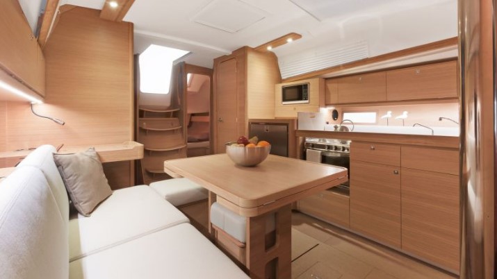

Жилые помещения
Для GL 382 предусмотрены шесть различных решений планировки, преимущественно с незначительными различиями. Основные варианты включают две или три каюты, один или два санузла, меньший или больший пост управления, а также камбуз с угловым или линейным решением пространства.
Стол-книжка раскладывается, соединяя два дивана с обеих сторон и обеспечивая достаточно места для шести членов экипажа. В палубе над камбузом предусмотрены открывающийся люк и глухие иллюминаторы, благодаря чему обеденное пространство наполнено светом. В капитанскую кабину из камбуза ведут раздвижные двери, где нашему взгляду предстает большая комфортная кровать, окруженная шкафчиками.
В некоторых моделях отделка выполнена из натурального дерева моаби — африканского аналога красного дерева. Доступен также интерьер из более светлого дуба. Это Dufour, так что размеры яхты не важны — в ней всегда будет предусмотрен винный шкаф, и GL 382 не стала исключением. На паруснике предусмотрен ряд глухих иллюминаторов, четыре открывающихся иллюминатора и четыре открывающихся люка, так что в подпалубном пространстве всегда много света и воздуха.
