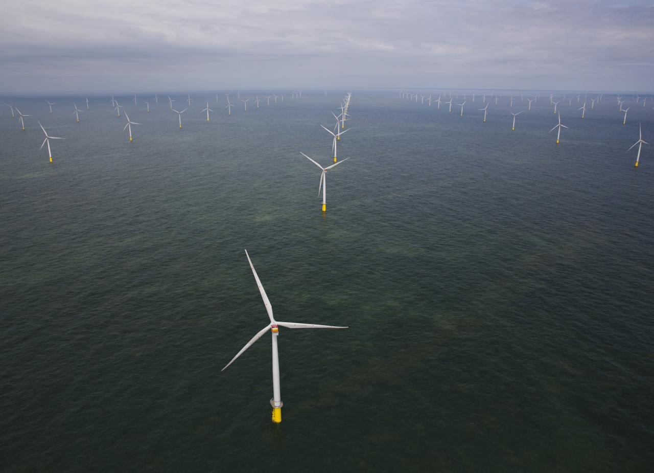

London Array является, несомненно, наиболее широко известной в Великобритании ветряной электростанцией в открытом море. Ее масштабы и близкое расположение к Большому Лондону (регион на юго-востоке Англии) вызывает большой интерес у политиков и прессы.
Проект на 1000 МВт является на сегодня крупнейшим в мире, ветряную электростанцию планируется построить в два этапа. London Array, как планируется, обеспечит энергией 750 000 домов — около четверти Большого Лондона — и сократит вредные выбросы CO2 на 1,4 млн. тонн в год. Таким образом, это будет благотворно сказываться на окружающей среде, а также поможет обеспечить надежное электроснабжение юго-восточной Англии.

Строительство новой береговой подстанции в Клив Хилл началось в июле 2009 года, а в марте 2011 года проведены первые морские строительные работы, когда были установлены первые 177 платформ для проекта. Первая фаза строительства должна быть полностью завершена была к концу 2012 года.  И вот недавно , после четырёх лет строительства одна из крупнейших ветряных ферм на планете — London Array — официально введена в эксплуатацию. Ветроэлектростанция, состоящая из 175 огромных ветряных турбин Siemens, расположилась на протяжении 20 км в прибрежной полосе графств Кент и Эссекс. Там же расположены две подстанции, еще одна находится на берегу.

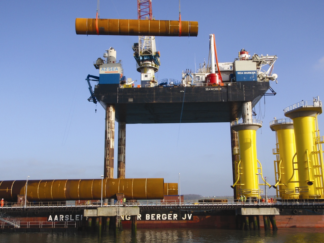

К счастью, будет использоваться новейшая техника и оборудование, которое поможет завершить работу настолько безопасно и быстро, насколько это возможно. Работы в море начались в марте 2011 года, когда был установлен первый из 177 фундаментов.

- Множество кабелей для совместного подключения группы турбин и соединения с морскими подстанциями
- Морские подстанции для повышения напряжения перед отправкой электроэнергии на берег
- Укладка кабеля по дну моря для соединения морских и береговых подстанций.

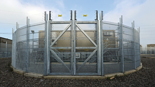

Трансформаторная подстанция CLEVE HILL
Была построена новая береговая трансформаторная подстанция CLEVE HILL, недалеко от деревни Грэвени (Graveney), на северном побережье графства Кент.
Это было необходимо, так как London Array будет генерировать большое количество электричества, которое необходимо отправлять с моря прямо в национальную высоковольтную сеть с напряжением в 400 кВ.

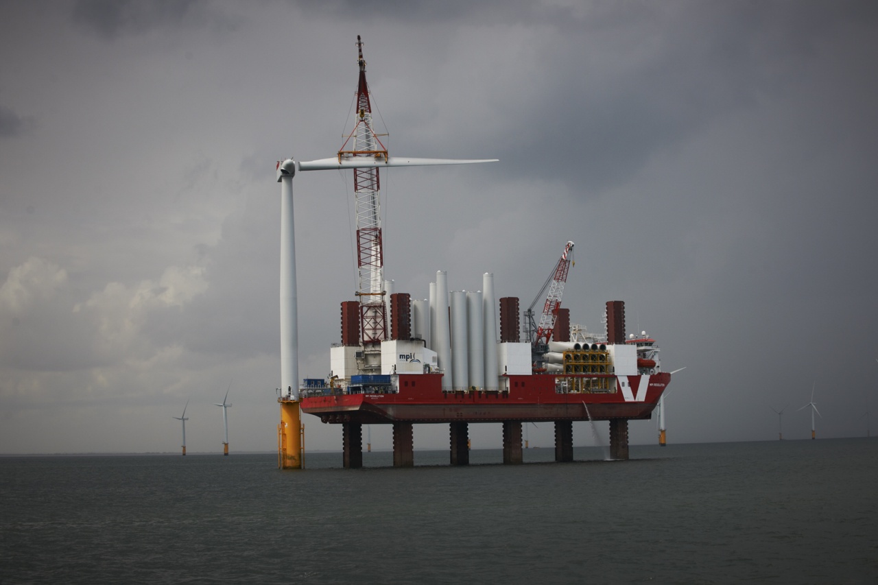

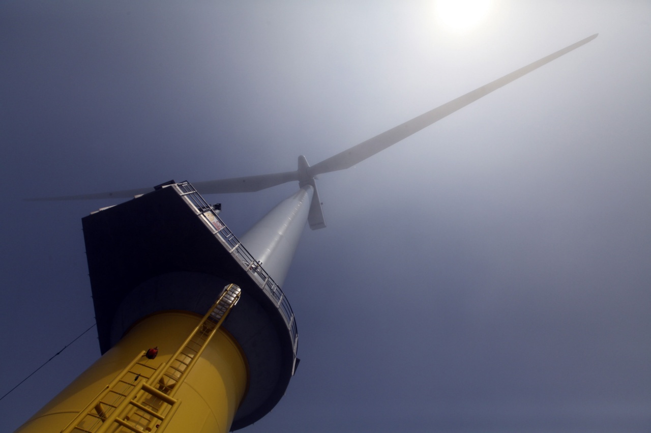

Турбины для первой фазы вырабатывают 3.6 МВт каждая. Они изготовлены компанией Siemens Wind Power и оснащены новым 120 метровым несущим винтом Siemens.Высота оси каждой ветровой турбины составляет 87 метров над уровнем моря.
Турбины имеют по три лопасти и окрашены в серый цвет. Турбины генерируют электричество при скорости ветра в 3 метра на секунду.
Полная мощность достигает от 13 м/с. Из соображений безопасности, турбины прекращают свою работу, если ветер становится сильнее, чем 25 м/с – эквивалент шторма в 9 баллов.
