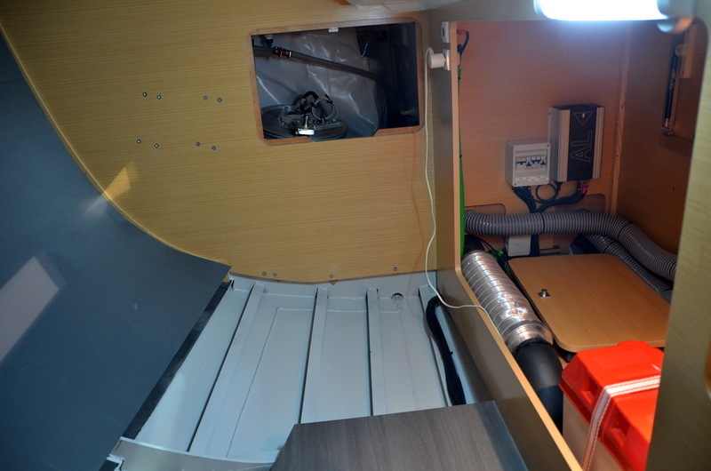

Любопытно номер раз — вместо одной кормовой каюты, которая вполне привычна, верфь предлагает сделать что-то вроде склада-мастерской. На выставочном образце было специально оставлено свободное пространство, но чуть включить воображение, и понятно, что здесь может храниться все! Все, что может пригодиться, когда вы окажетесь, например, в шхерах Патагонии, где до ближайшего жилья будет миль 800. И не открытого океана, где, в общем-то, безопасней, а проливов, заливов, островов, ледников и абсолютно пустынного скалистого берега.
Представитель верфи говорит, что такой отсек «затачивается» под конкретного покупателя. Кто-то здесь ставит даже верстак.
