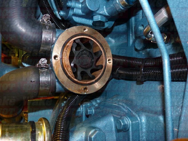

Окошко для осмотра импеллера
Температура мотора подскакивает, а из выхлопной трубы на корме валит белый дым: классическая поломка импеллера. После открытия корпуса насоса из него вываливаются обломки, а отдельных лопастей как не бывало. Часто никто не удосуживается проводить регулярную проверку импеллера. Пока откроешь крышку насоса, вывихнешь руки, и то своими двумя не справишься – для проверки импеллера нужен помощник. Крышка из оргстекла толщиной в пять миллиметров вполне заменит металлическую крышку. Перед каждым выходом в море для проверки достаточно лишь просто глянуть – и никаких гаечных ключей или отверток. Однако для точного осмотра отдельных лопастей по­прежнему нужен демонтаж крышки.

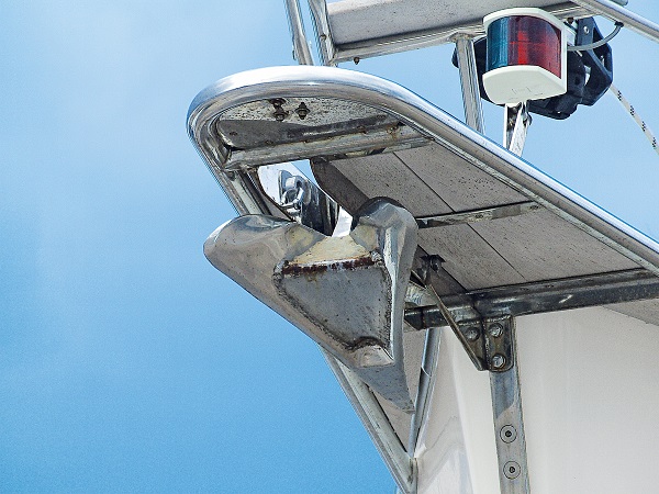

Якорь, утяжеленный свинцом
Когда вы уже третий раз пытаетесь бросить якорь, а он не цепляется за дно и волочится по песку бухты, на палубе раздается ругань. В этом случае может помочь дополнительное утяжеление якоря. При использовании якоря­-плуга внутреннюю сторону можно залить свинцом. Предварительно напаянная пластина из стали V4A предотвратит обратное выливание свинца. После этого центр тяжести якоря будет значительно глубже. Примечание редакции: внесение изменений в структуру якоря всегда является рискованным.
