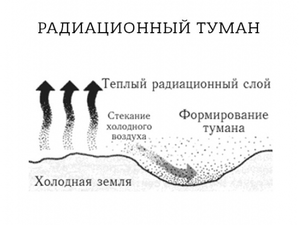

Радиационный туман образуется на суше, как правило, безветренной ночью. Дело в том, что в ночное время земля становится холоднее, тем самым охлаждая воздух над ее поверхностью до точки росы и образуя туман. В последствии туман сползает на море. В отличии от морского тумана радиационный образуется в условиях штиля, либо очень слабых ветров. Над водной поверхностью радиационный туман возникнуть не может, так как море не охлаждается достаточно быстро в ночное время.

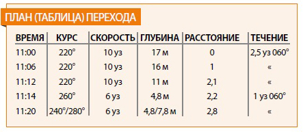

Лично мне нравится разбивать переход на небольшие отрезки и заносить все данные в удобную для чтения таблицу, которую можно заполнять по ходу. В таблицу следует вносить время, курс, скорость, глубину и влияние течения (если оно есть). Если вы не обнаружили того, что ожидали, всегда есть возможность «отмотать назад», восстановив ситуацию. Обычно я заполняю таблицу с шестиминутными интервалами или при любом изменении курса, а затем веду прокладку на карте, что упрощает расчеты.

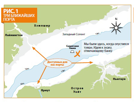

Рассмотрим пример. Мы находимся неподалеку от знака, отмечающего Солентскую банку (см. рис. 1 и фото 1); видимость ухудшается, поэтому решаем подойти к знаку. Здесь можно встать и разработать план действий. Первое, что необходимо узнать, — скорость и направление течения. Удерживая лодку на месте с одной стороны знака носом против течения, смотрим на показания лага: скорость течения составляет 3 узла.

Взглянув на карту, можно увидеть вблизи три порта (см. рис. 1).
Порт 1 не подходит, потому что изобата здесь одна и та же; при подходе к порту будет сложно понять, с какой стороны от гавани мы находимся и, значит, где поворачивать.
Не будем рассчитывать и на Порт 2: перепады глубин в прилегающей акватории невелики. Кроме того, если у вас на борту имеется лоция, можно узнать, что это порт для пассажирских паромов, при этом нет возможности запросить по УКВ‑радиостанции берег, чтобы узнать, свободен ли проход.
Порт 3 выглядит лучшим выбором.
Он предназначен для паромов, но есть возможность запросить по радио берег и убедиться, что мы можем безопасно войти. Нацелимся на изобату 2 м чуть восточнее входа в гавань: истинный курс в эту точку будет 220° (см. фото 2). Это вполне безопасно: при этой изобате и высоте прилива 2,8 м в данный момент эхолот покажет 4,8 м. Мы выбрали эту изобату потому, что она выведет нас прямо к пирсу, так что найти его проблемы не составит. Теперь нужно собрать всю доступную информацию, внести ее в таблицу и начать выполнять план. Для расчета курса относительно земли откладываем в масштабе карты (см. фото 2) отрезок, равный одной миле (расстояние, пройденное за 6 минут при скорости 10 узлов). Из конечной точки проложим вектор течения, равный четверти мили (скорость и направление течения).
Соединив конец вектора с начальной точкой, получим искомый курс. Продлив линию, можно рассчитать, когда и где мы пересечем изобату 2 м. Следующие отметки в таблице мы сделаем в 11:06, далее пройдет еще один шестиминутный интервал, а затем мы увидим, как глубина начинает уменьшаться. Пересечь изобату 2 м мы должны в 11:14. В этой точке нам необходимо повернуть на новый истинный курс 260°, который приблизительно совпадает с изобатой. Планируя следовать изобате, проследите ее на всем протяжении, чтобы понять безопасный «коридор» глубин (см. «Подход к Порту 3»). Мы можем держаться между глубинами 4,8 и 7,8 м (2,8 м — высота прилива), чтобы иметь место для маневра. Это также позволит судну двигаться почти строго против течения, не надо будет корректировать курс для учета бокового сноса: просто наша скорость за счет влияния течения несколько уменьшится.
Сейчас, когда нам осталось пройти всего около 0,6 мили, есть смысл сбросить скорость, поскольку мы уже находимся на приличном мелководье. Течение здесь не превышает одного узла, и при 6‑узловом ходе скорость судна относительно земли составит 5 узлов. Это означает, что в пункт назначения мы доберемся минут через 7. Ну вот, кажется, и он — невысокий, едва выступающий из тумана пирс (фото 3). Какое невероятное облегчение — снова ощутить себя в безопасности!
