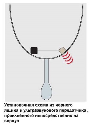

Установка ультразвуковой системы
Набор состоит из черного ящика, двух ультразвуковых передатчика и двух кабелей
В черном ящике сохраняется и воспроизводится индивидуальная ультразвуковая схема

По словам немецкого дистрибьютора ультразвуковой системы Стефана Шиба, для создания защитного барьера для 13-­метровой лодки в общей сложности необходимо установить четыре ультразвуковых передатчика. Для небольших лодок до 9 метров достаточно установить систему с так называемым «преобразователем», для яхт длиной 9­-12 метров необходимо предусмотреть два передатчика, а если длина превышает 12 метров ­ по крайней мере, три. На корпус VA44 мы установили четыре передатчика.
Электропитание системы происходит через бортовую сеть или подключается к береговому источнику питания. Можно объединить оба способа, так, чтобы, например, система автоматически подключалась к батарее в случае отсутствия электричества на берегу.
Кабель между черным ящиком и преобразователем составляет около пяти метров в длину. По словам Стефана Шиба особенно тщательно необходимо выбирать места установки. Поскольку ультразвуковой передатчик должен прилегать непосредственно к наружной стенке для максимальной передачи частот без потерь в материал, устанавливать его на внутренней стенке нельзя. Она бы поглощала слишком много ультразвука, а на корпусе было бы слишком мало эффекта. Меньше ультразвука проходит также через сэндвич-­ламинаты из­-за их массивности. Когда найдено подходящее место, передатчик необходимо прикрепить с помощью шурупов. Для этого необходимо отшлифовать верхнее покрытие с внутренней стороны и прикрепить гайку, с помощью которой фиксируется передатчик. Между стеклопластиком и преобразователем для хорошей передачи ультразвука наносится специальный гель.

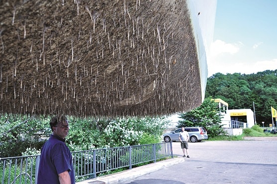

При первом контрольном подъеме 7 июля, то есть примерно спустя семь недель после установки системы, перед нами предстала отрезвляющая картина: вся поверхность корпуса полностью заросла ветвящимися мшанками и крошечными мидиями, образовав слой нароста в 10 сантиметров, и только зоны мотора, руля, а также бортовые входные отверстия и лаг, которые были первоначально обработаны противообрастающей краской, были в наименьшей степени поражены растительностью. Со стороны немецкого дистрибьютора ультразвуковой системы, к сожалению, ни один работник не приехал на место, несмотря на своевременное уведомление.

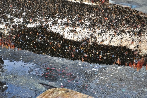

Пять недель спустя состоялся второй контрольный подъем лодки ­ и снова никакого эффекта. Подводная часть корпуса полностью густо заросла мидиями и большими колониями желатиновых животных до областей, обработанных противообрастающей краской. Толщина слоя нароста составляла около от 15 до 20 миллиметров.
Ультразвуковая система не справилась. Ни один из заявленных эффектов не подтвердился. Присутствовавший на этом подъеме коллега дилера на вопрос о том, что мы, возможно, сделали неправильно, ответил: «Ничего!»

Спустя семь недель после установки системы, с нетерпением ожидая первого промежуточного результата, 7 июля мы осуществили подъем яхты VA 44. До этого момента яхта практически без движения находилась в марине Sonwik во Фленсбургском фьорде. Картина, представшая перед нашими глазами, была весьма отрезвляющей: за исключением областей, обработанных противообрастающей краской (руль, мотор), подводная часть корпуса была густо и равномерно покрыта пушистым, около десяти сантиметров в ширину, слоем нароста. Среди других представителей морского мира были также обнаружены молодые мидии (длиной 2-5 мм) и ветвящиеся мшанки.

Девять недель спустя, 16 сентября мы осуществили второй подъем яхты. Перед этим были переклеены ультразвуковые передатчики, а яхту использовали для отпускной поездки к берегам Дании. Второй подъем яхты в очередной раз показал владельцам, которые жаловались на значительное сокращение производительности, жуткую картинку: снова вся поверхность корпуса была покрыта толстым слоем нароста, на этот раз с почти взрослыми ракушками и мидиями, а также большой колонией довольно красочных  желатиновых животных, так называемых асцидий. Зоны мотора и руля не имели никакого нароста, как в первый день.
