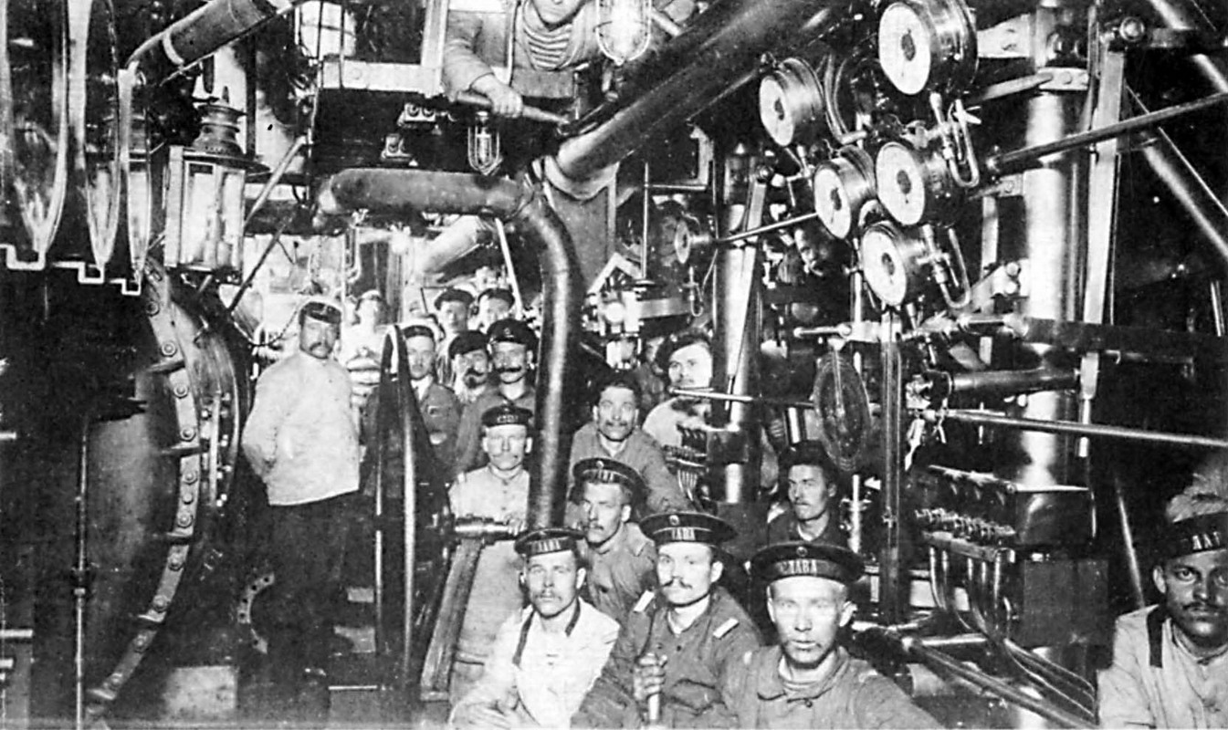

Котлы броненосца «Екатерина II»

Императорская яхта «Штандарт», машинное отделение
