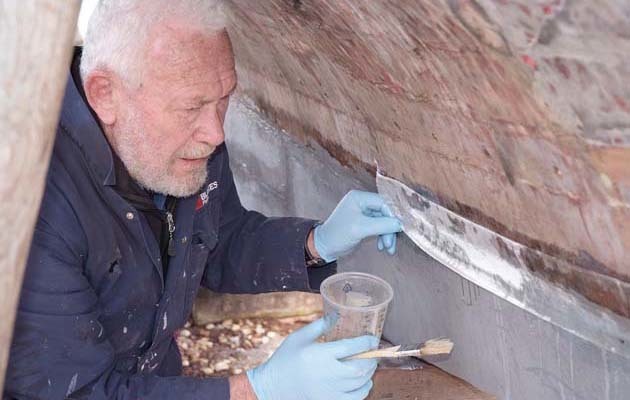

Сэр Робин Нокс-Джонстон провел большую часть реставрационных работ сам, здесь он готовит железный киль перед нанесением защитной ленты.
«Все это заняло три года. Два года у нас ушло на то, чтобы вытащить старые болты, — вспоминает Нокс-Джонстон. — Мы думали, они никогда не закончатся. Древесина корпуса и палубы была в хорошем состоянии, если не считать толстого налета зеленой слизи. Реальной проблемой было железо. Это было индийское железо, но любое железо через 50 лет начнет сдавать. Некоторые крепежные детали были корродированы до толщины всего в 1 мм».

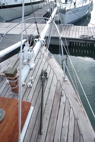

Оригинальный бронзовый рычаг Highfield в носовой части позволяет отпустить форштаг и кливер-фал на достаточную длину, чтобы можно было втащить парус на борт и отцепить его от фока-штага, так что не нужно карабкаться на бушприт.
