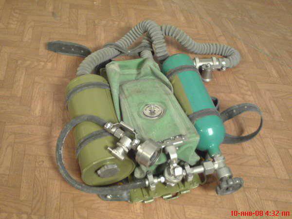

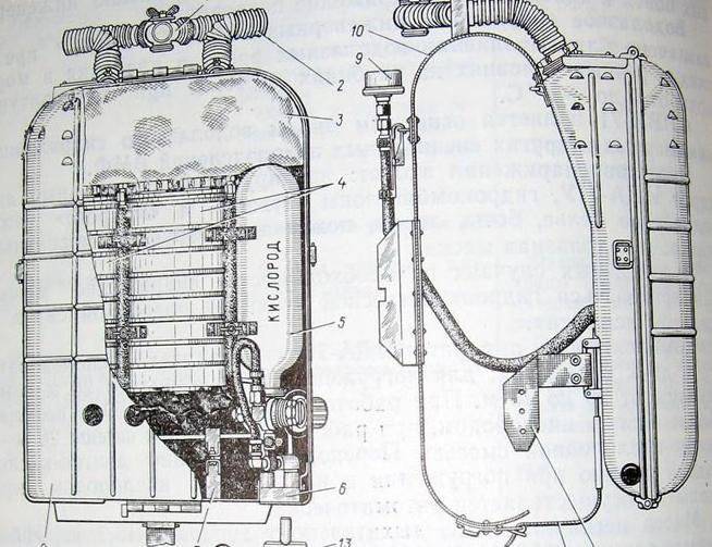

Дыхательный аппарат ИДА-51М  Дыхательный аппарат ИДА-57  Дыхательный аппарат ИДА-59

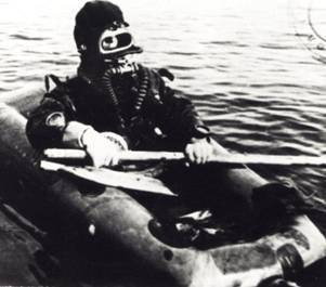

Водолаз в надувной резиновой шлюпке со складными вёслами

В январе 1952 года завершилась разработка двух типов дыхательных аппаратов: С-1, разработанный инженер-капитаном 1 ранга Солдатенко О.М., и ВАР-52, разработанный капитаном 2 ранга Прохватиловым И. В.).
В августе 1952 года были проведены их сравнительные лабораторные испытания. Лучшие результаты показал аппарат ВАР-52.
Водолазное снаряжение ВСОН-55 с дыхательным аппаратом ВАР-52, грузовым мешком и надувной шлюпкой
Следующим шагом стали сентябрьские испытания 1953 года на одном из опытовых учений. Они завершились успешно, но у снаряжения присутствовали значительные недостатки. Пришлось переработать ТЗ в соответствии с ними. Заказ на создание партии опытных образцов получило СКБ-КДА.
Дыхательный аппарат ВАР-52 конструкции И.В. Прохватилова

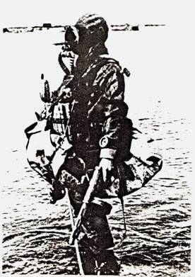

Водолазное снаряжение СВП-1 с дыхательным аппаратом ТП и двумя парашютами (основным (сзади) и запасным (спереди)

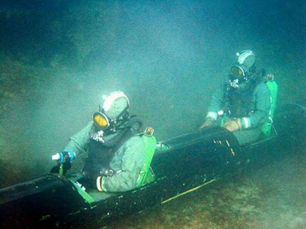

Также была завершена разработка двухместного транспортировщика, использующего торпедный калибр 533 мм. Он получил название «Сирена», прошел испытания и запущен в производство.
Транспортировщик водолазов "Сирена" конца 50-х годов
В дальнейшем аппарат модернизировался специалистами завода «Двигатель» совместно с целым рядом судостроительных, авиационных и электротехнических промышленных предприятий. Был создан высокоэффективный и надежный образец под названием «Сирена-УМЭ».
Средство движения боевых пловцов "Сирена-УМЭ"
Диаметр аппарата составлял 532 мм, длина – 8600 мм, масса – 1367 килограмм. Скорость хода достигала 4 узлов. Продолжительность автономного хода составляла два часа, за которые аппарат мог пройти восемь миль на глубине до сорока метров.

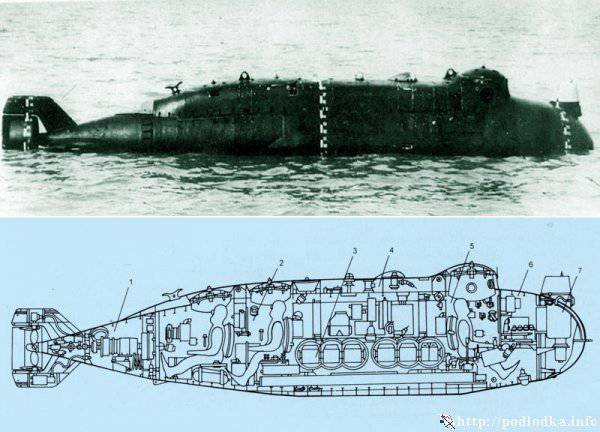

Следующая работа – НИР НИР 40-08-71КФ "Обоснование требований к ПСД, используемым РГ, РГСН, РОСН в тылу противника" (шифр "Вьюн"). Это было первое обоснование носителя водолазов «Сирена-К» - калибра 650 мм. Сразу же начались работы по Директиве НГШ ВМФ № 729\001057 - оперативно-тактическое (ОТ) и военно-экономическое обоснование (ВЭО) ПЛМ пр. 08650 (шифр «Пиранья»).

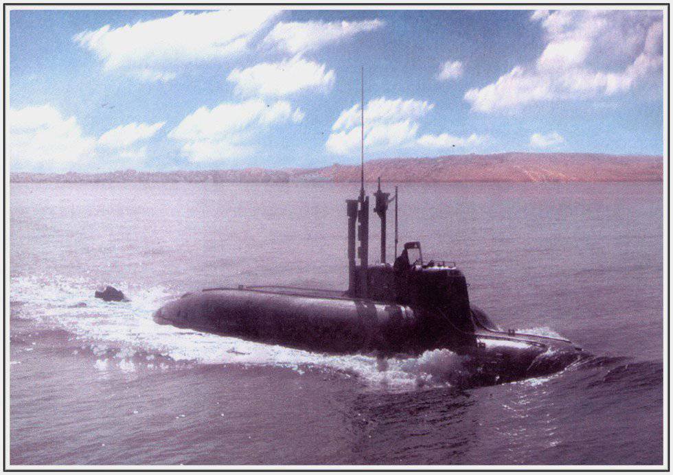

Малая подводная лодка разведки проекта 865 «Пиранья»
В июле 1984 была Ленинградском адмиралтейском объединении заложили первую опытную подводную лодку с титановым корпусом, которая могла погружаться на глубину до 200 метров. Аппарат относится к двухкорпусному классу НАТО – LOSOS. Его длина составляет 28.2 метра, ширина – 4.74 метра, высота – 5.1 метра, а осадка – 3.9 метра. Продолжительность автономного плавания составляет десять суток при предельной глубине погружения в 200 метров и подводной скорости в 6.7 узла. В экипаж подводной лодки входило 3 человека, а также группа легких водолазов из шести человек.
Лодка обладала вооружением в составе двух торпед калибром 533-мм или мин.
Оружейный комплекс размещался в средней части надстройки, включая в себя два грузовых контейнера, используемых для транспортировки снаряжения. Обычно четыре буксировщика «Протон» или два транспортировщика «Сирена-УМЭ» и два минных устройства в составе 4 донных мин большой мощности, в том числе и с ядерными зарядами. Грузовой контейнер заполнялся забортной водой. Это цилиндрическая конструкция, длина которой 12 метров, а диаметр 62 см. Для погрузочно-выгрузочных работ использовался выдвижной лоток с приводом и органами управления, находящимися внутри корпуса.
Запуск носителей водолазов "Протей" с подводной лодки "Пиранья"
