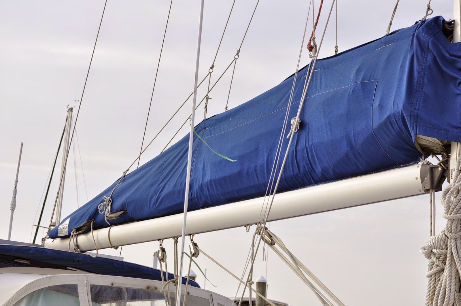

Очень удобны для работы с основными парусами ловушки типа «Lazy Jack» («Ленивый Джек»). Они представляют собой систему веревочных снастей, идущих от гика к мачте с двух сторон паруса. При опускании паруса веревки не дают парусу свалиться с гика на палубу даже при сильном боковом ветре. Если нижнюю веревочную часть ловушки заменить тканевой с разъемным зиппером по верхней кромке ткани, то получается прекрасный чехол для постоянного хранения паруса на гике.

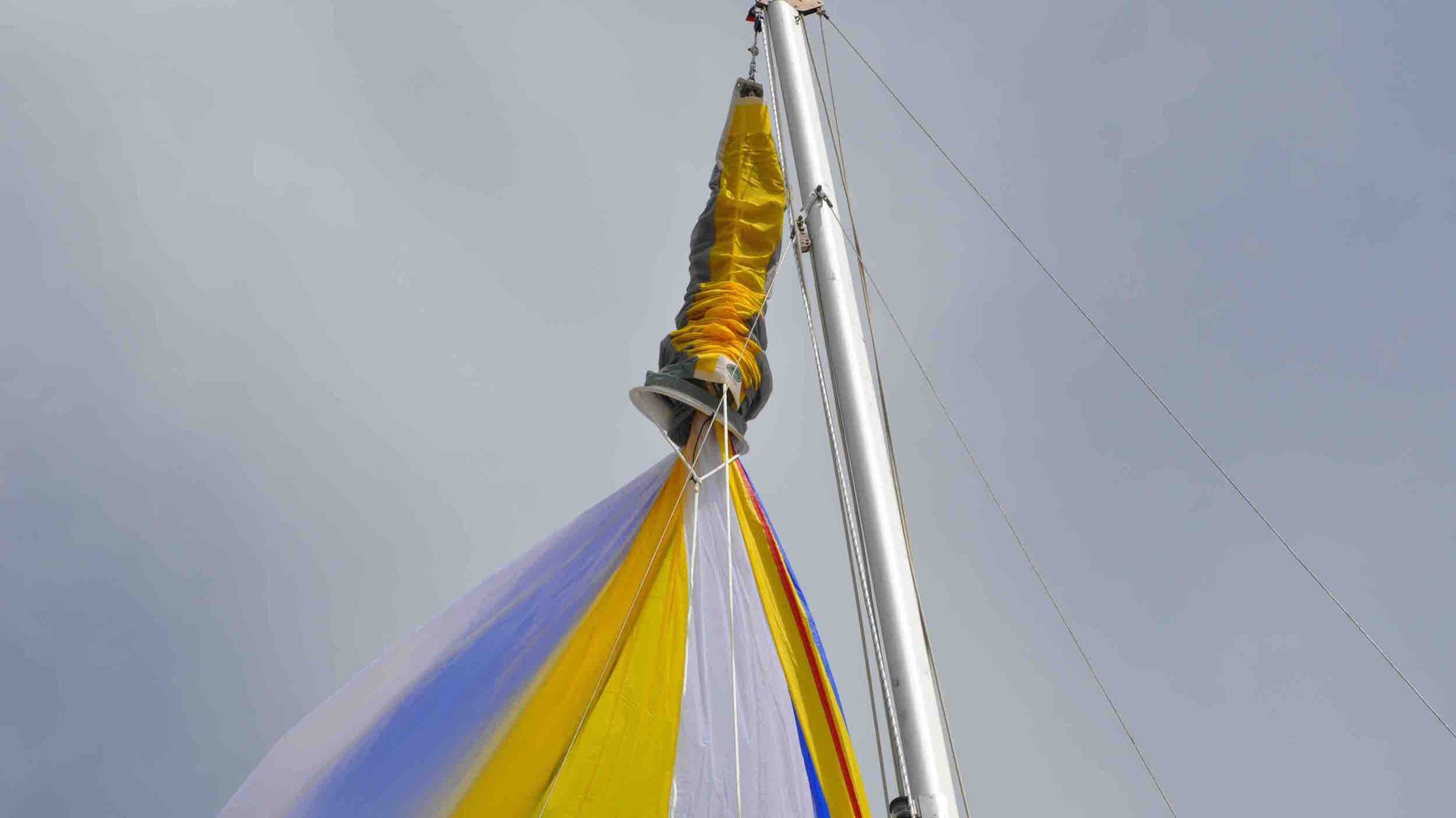

Для облегчения постановки-уборки спинакеров и генакеров используются специальные чулки. Спинакерный чулок представляет собой тканевую трубу, в нижней части которой крепится кольцевой пластиковый гаситель. Чулок с парусом внутри поднимается на штатном спинакер-фале, специальной снастью он стаскивается с паруса, который при этом раскрывается. Чулок с гасителем во время несения паруса остаются вверху, у мачты. Для уборки паруса гаситель тянут вниз. Это приспособление позволяет одному человеку ставить и убирать паруса площадью до 250 кв. метров.
