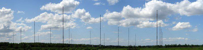

Вид «Голиафа» потрясает воображение: передающая ОНЧ-антенна состоит из трех зонтичных частей, смонтированных вокруг трех центральных опор высотой 210 метров, углы антенны закреплены на пятнадцати решетчатых мачтах высотой 170 метров. Каждое антенное полотно, в свою очередь, состоит из шести правильных треугольников со стороной 400 м и представляет из себя систему стальных тросов в подвижной алюминиевой оболочке. Натяжение антенного полотна производится 7-тонными противовесами.

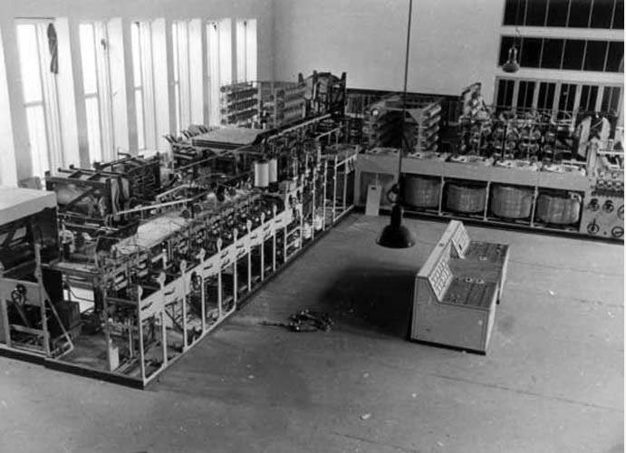

Максимальная мощность передатчика – 1,8 Мегаватт. Рабочий диапазон 15 – 60 кГц, длина волн 5000 - 20 000 м. Скорость передачи данных – до 300 бит/с.
Монтаж грандиозной радиостанции в пригороде г. Кальбе завершился весной 1943 года. Два года «Голиаф» служил в интересах Кригсмарине, координируя действия «волчьих стай» на просторах Атлантики, до тех пор, пока в апреле 1945 «объект» не был захвачен американскими войсками. Спустя некоторое время местность перешла под управление советской администрации – станцию немедленно разобрали и вывезли в СССР.

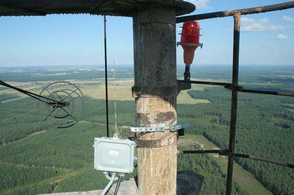

Высоченные мачты «Голиафа» взметнулись ввысь в Кстовском районе Нижегородской области, у поселка Дружный – именно отсюда ведет свое вещание трофейный супер-передатчик. Решение о восстановлении «Голиафа» было принято еще в далеком 1949 году, первый выход в эфир состоялся 27 декабря 1952 года. И вот, уже более 60 лет легендарный «Голиаф» стоит на страже нашего Отечества, обеспечивая связь с идущими под водой подлодками ВМФ, одновременно являясь передатчиком службы точного времени «Бета».

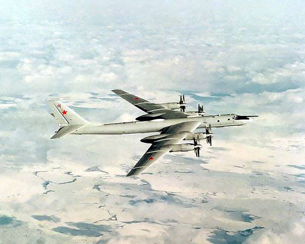

Для особых случаев в составе авиации Военно-Морского Флота имеется специальная техника: самолеты-ретрансляторы Ту-142МР «Орел» (по классификации НАТО Bear-J) - составная часть резервной системы управления морскими ядерными силами.
Созданный в конце 1970-х годов на базе противолодочного самолета Ту-142 (который, в свою очередь, является модификацией стратегического бомбардировщика Т-95), «Орел» отличается от прародителя отсутствием поисковой аппаратуры – взамен на месте первого грузового отсека находится бобина с буксируемой 8600-метровой антенной ОНЧ-радиопередатчика «Фрегат». Помимо сверхдлинноволновой станции, на борту Ту-142МР имеется комплекс аппаратуры связи для работы в обычных диапазонах радиоволн (при этом самолет способен исполнять функции мощного КВ-ретранслятора даже без подъема в воздух).
Известно, что по состоянию на начало 2000-х годов несколько машин данного типа все еще числились в составе 3-ей эскадрильи 568-го гв. смешанного авиаполка авиации Тихоокеанского флота.
Разумеется, использование самолетов-ретрансляторов есть не более чем вынужденная (резервная) полумера – в случае реального конфликта Ту-142МР может быть легко перехвачен вражеской авиацией, кроме того, кружащий в определенном квадрате самолет демаскирует подводный ракетоносец и явственно указывает противнику положение субмарины.

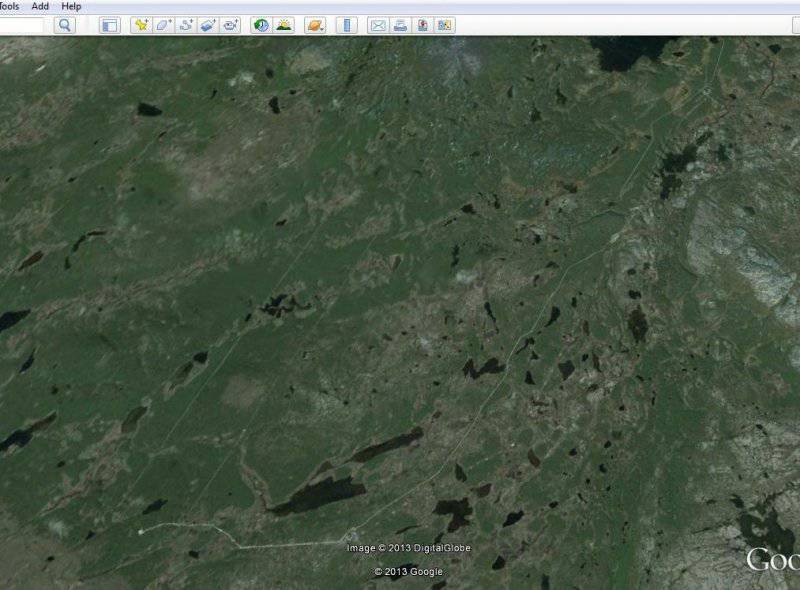

Секретный объект «ЗЕВС» расположен в 18 километрах южнее военного аэродрома Североморск-3 (Кольский полуостров). На карте Google Maps хорошо видны две просеки (по диагонали), протянувшиеся через лесотундру на два десятка километров (ряд интернет-источников указывает длину линий в 30 и даже в 60 км), кроме того заметны технические здания, сооружения, подъездные пути и дополнительная 10-километровая просека к западу от двух основных линий.
Просеки с «фидерами» (рыбаки сразу догадаются, о чем идет речь), иногда ошибочно принимают за антенны. На самом деле это два гигантских «электрода» через которые прогоняют электрический разряд мощностью в 30 МВт. Антенной является сама планета Земля.
Выбор данного места для установки системы объясняется низкой удельной проводимостью здешнего грунта – при глубине контактных скважин 2-3 километра, электрические импульсы проникают глубоко в недра Земли, пронизывая планету насквозь. Импульсы гигантского КНЧ-генератора отчетливо фиксируются даже научными станциями в Антарктиде.
Представленная схема не лишена своих недостатков – громоздкие размеры и чрезвычайно низкий КПД. Несмотря на колоссальную мощность передатчика, мощность выходного сигнала составляет считанные Ватты. Кроме того, прием столь длинных волн также влечет за собой немалые технические сложности.

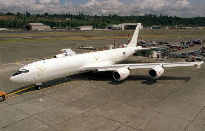

Самолет управления и связи Boeing E-6 Mercury, элемент резервной системы связи с атомными подводными лодками с баллистическими ракетами (ПЛАРБ) ВМС США
