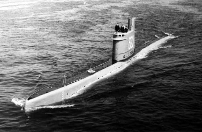

Как говорят в таких случаях, ничто не предвещало беды. Утром 22 августа 1957 г. подводная лодка «М-351» (проект А 615), которой командовал капитан 3-го ранга Ростислав Белозеров, покинула Балаклаву и вышла в район боевой подготовки для отработки приемов срочного погружения в разных режимах работы двигателей под водой.
Успешно отработав три срочных погружения, экипаж приступил к выполнению четвертого. В 14 час. 05 мин. командир «малютки» дал команду: «Срочное погружение! Поднять перископ! Погружаться на глубину 7 метров с дифферентом 2 градуса на нос!» Лодка стала уходить на глубину. Внезапно, дав резкий дифферент на корму, она перестала подчиняться экипажу. Несмотря на все усилия удержать субмарину в повиновении и произвести аварийное всплытие, «М-351» спустя 6 минут, приняв почти вертикальную «стойку», затонула на глубине 83 м.

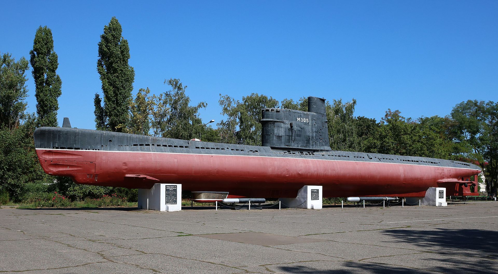

Советская подводная лодка М-296 проекта А615 в качестве памятника в Одессе под обозначением М-305.
