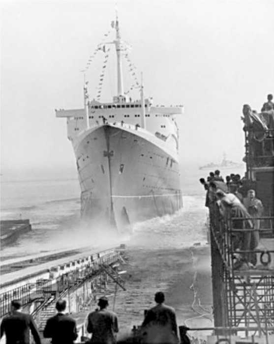

Трансатлантический лайнер «Нормандия» был спущен на воду в октябре 1932 года на французской верфи «Пенноэт» в Сен-Назере. Причем во время спуска, когда гигантское судно со стапелей вошло в воду, на берег устремилась огромная волна и унесла более ста рабочих и гостей, стоящих близко к корме. К счастью, всех их спасли. Хотя многие усмотрели в инциденте неблагоприятное предзнаменование.
В те тридцатые годы капиталистический мир был охвачен экономическим кризисом, безработицей, и число желающих пересечь Атлантику резко сократилось, несмотря на то, что судоходные компании снижали стоимость билетов. Поэтому судовладелец, компания «Френч лайн», отложила первый рейс нового судна до 1935 года, частично объясняя это достройкой и до оборудованием.

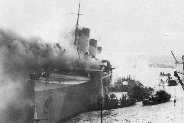

Безжалостно убиралась вся роскошь «внутренней начинки», срезались переборки, и т.д. В феврале 1942 года работы по переоборудованию лайнера вступили в завершающую стадию. 15 февраля судно должно было выйти в море. 9 февраля на борт принимали судовое снабжение.
В 14 часов 30 минут в салоне, где были свалены 1100 тюков со спасательными капковыми поясами, вспыхнул огонь. Спустя несколько минут горел уже весь салон: мебель, свернутые в рулон ковры, стены. Через четверть часа, в 14 часов 49 минут, в Управление пожарной охраны Нью-Йорка поступил вызов. А еще через полторы минуты первые пожарные машины прибыли к причалу.
На лайнер, окутанный клубами дыма, хлынули мощные потоки воды из брандспойтов, но пламя, раздуваемое сильным северо-западным ветром, не унималось и к половине четвертого охватило прогулочную палубу. Спустя несколько минут огонь пробился на шлюпочную и солнечную палубы, а чуть позднее занялся мостик. Огромное количество воды беспрерывно заливало судно – пожар тушили и с акватории, с пожарных катеров, и с причала.
Позднее эксперты подсчитали, что за время тушения в корпус «Нормандии» было вылито 100 тысяч тонн воды. Пожарные мало разбирались в вопросах остойчивости судна и, пустив в ход мощные насосы, лили воду куда попало.
Уже в начале пожара бывший капитан судна Р. Пунье и главный конструктор В.И. Юркевич, бывшие на причале, упрашивали адмирала Эндрюса, в соединение которого должен был войти «Лафайет», пропустить на судно трюмных машинистов, с тем, чтобы они открыли нужные кингстоны, и затопив лайнер, спасли от выгорания. Но адмирал высокомерно ответил: «Наши спасатели и пожарные знают свое дело не хуже французов».
В бессильном отчаянии капитан и создатель лайнера В.И. Юркевич наблюдали за гибелью корабля. Многие судовые помещения оказались частично затопленными. Через час корабль стал крениться на левый борт. К 21 часу 30 минутам крен достиг 17 градусов, к 23 часам 30 минутам – 40 градусов, а 10 февраля в 2 часа 39 минут потоки грязной воды и жидкого ила со дна Гудзона хлынули в роскошные внутренние помещения самого дорогостоящего судна в мире, а через пять минут лайнер лег на грунт с креном в 80 градусов.
Лайнер, входивший в первую тройку крупнейших и быстроходнейших судов мира, в самый разгар войны был выведен из строя. Судно, способное принять на борт почти целую стрелковую дивизию, погибло от пожара как раз тогда,, когда американское военное командование испытывало огромную нужду в войсковом транспорте.
К моменту начала пожара на борту находилось 2200 человек. 200 человек оказались отрезаны стремительно распространявшимся огнем, столпились на носу и их пришлось снимать с помощью пожарных лестниц. Как сообщил позднее журналистам адмирал Эндрюс, один человек погиб, 206 получили ожоги, из них 96 – тяжелые. Спасательные работы осложнялись тем, что в самом начале отключилось электричество, вышла из строя телефонная связь, не работала сигнальная система.
О причинах трагедии существовало несколько различных версий. Военно-морское ведомство США высказало предположение, что это диверсия фашистских агентов. Один из журналистов позднее писал, что, желая проверить бдительность охраны лайнера, он за несколько недель до трагедии под видом грузчика беспрепятственно проник на судно. Он обошел все помещения, мог закрываться, где хотел, осматривал вооружение, курил, никто не остановил его и не поинтересовался – кто он и что тут делает.
По другой версии, присвоив себе лайнер «Нормандия», США попали в довольно затруднительное положение: они продолжали заигрывать с марионеточным правительством Франции, и в тоже время заверяли весь мир в своей верности в борьбе против Гитлера. И «Нормандия» мешала Вашингтону в тонкой дипломатической игре. Многие считают, что преступная халатность на лайнере была хорошо продумана и организована с тем, чтобы устранить «Нормандию» как яблоко раздора.
