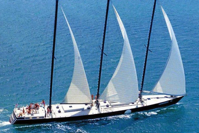

Наиболее известная яхта со стаксельным вооружением это конечно Vendredy-13 по проекту Dick Carter (мы его знаем по проекту Carter-30), это огромная стальная яхта, около 120 фт длиной, принимала участие в трансатлантической гонке одиночек OSTAR-1972 и заняла второе место. Тогда это была самая большая яхта в мире, управляемая в одиночку.

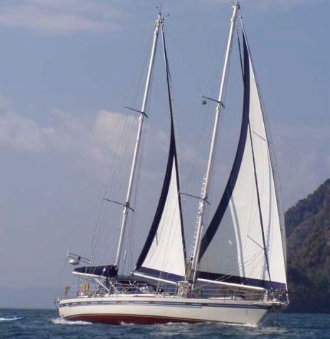

Также есть старое и хорошо известное вооружение стаксельной шхуной (staysail schooner), которое использовалось на некоторых яхтах и есть много проектов с таким вооружением.
