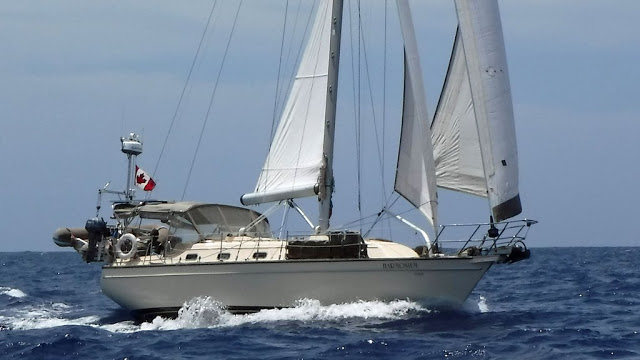

Вариация шлюпа (Sloop), это вооружение куттер (Cutter), когда на двух штагах ставят два паруса, на переднем основном штаге парус с высоким шкотовым углом, который называется Yankee Jib, а на внутреннем штаге ставят небольшой парус Staysail. При умеренном ветре, оба паруса несут одновременно на длинных галсах в море, для прибрежного плавания в узкостях это не совсем удобный вариант.
Но в основном, такое вооружение очень удобно и практично: можно настроить площадь парусов и баланс лодки на любой ветер без потери ходовых качеств. Сначала берут первый риф на гроте, потом частично или полностью закручивают Yankee, далее второй риф на гроте.
Передние паруса меньшей площади и с ними легче работать, чем только с 150% генуей, которая при частичном закручивании превращается в жалкое подобие нормального паруса.
При дальнейшем усилении ветра, берут третий риф или ставят трисель, на место Staysail ставят штормовой стаксель. При это парусный баланс лодки и соответственно управляемость остаются практически неизменными, что положительно влияет как на работу авторулевого, так и ветропилота.
Вариация этого вооружения, это так называемый Slutter, когда на основной топовый штаг  вместо Yankee jib с высоким шкотовым углом, устанавливается обычная большая генуя 130-150%, а на внутренний штаг ставится Staysail, который играет роль и дополнительного и штормового паруса.
Используется как правило только один парус, в слабый и умеренный ветер, примерно до 12-15 узлов, несется полная или частично зарифленная генуя, при более сильном ветре, генуя закручивается полностью и ставится Staysail из тяжелой ткани, который может использоваться и до штормового ветра. Грот рифится, соответственно, на 1-3 рифа, в зависимости от условий. Такое вооружение сейчас очень популярно, так как оно простое в работе и сохраняет хороший баланс яхты практически при любом ветре.

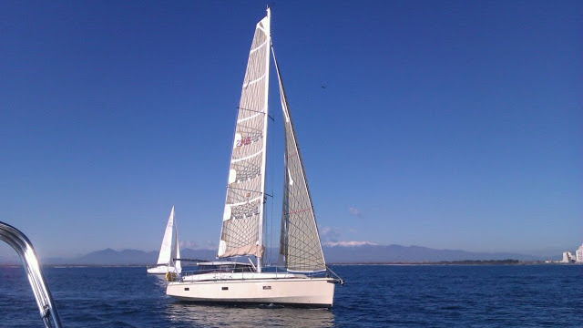

Еще один возможный вариант вооружения круизной яхты это Solent rig, когда рядом с основным штагом устанавливают второй параллельный штаг, на котором ставят узкий и высокий парус 100%, т.е. который не заходит за мачту, а иногда используют и поперечный погон для автоматического стакселя.
Считается что название пошло от французских яхтсменов, которые часто пересекали пролив Ла-Манш и в проливе Солент для лавировки ставили новый парус Solent. Потом такой тип вооружения подхватили англичане, ну и далее по всем миру.
Второй штаг для паруса Solent может быть как постоянным и с закруткой, так и съемным, с креплением паруса на раксах. Сейчас часто используют съемный штаг из композитных материалов, что уменьшает его вес.
Преимущества у вооружения Solent в общем три: его площадь примерно на 30% меньше, чем площадь основной генуи, поэтому при перовом рифе на гроте, ставят парус Solent и сворачивают основную геную. Уменьшенная площадь до 100% и достаточно прочный и плоский парус,  а иногда еще и с погоном-автоматом, делает его удобным для лавировки в свежий ветер.
Вторым плюсом является возможность нести на полном курсе сразу два паруса, зачастую даже без грота. Этим часто пользуются круизеры делающие переход через океан с попутными ветрами. Если оба паруса стоят на закрутках, то можно легко регулировать площадь парусности буквально за несколько минут, что в тропических районах очень удобно при кратковременных шквалах.

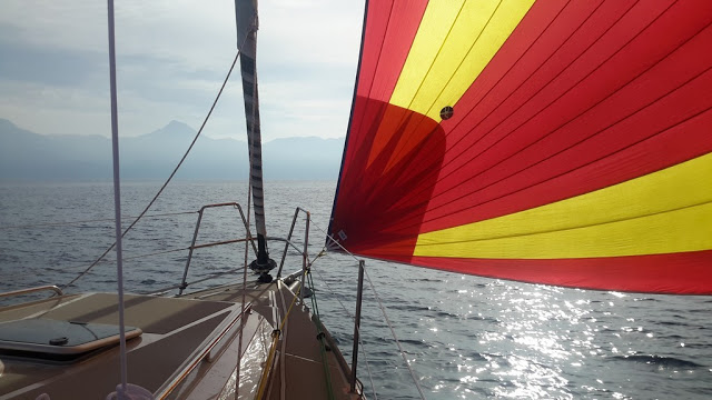

При слабых попутных ветрах иногда используется круизный генакер, так как обычный спинакер со спинакер-гиком непросто ставить и убирать экипажу из 1-2 человек, кроме того спинакер требует большего внимания на брасах, чем генакер. Я отказался от использования различных закруток для генакера, простой носок "Sock", для круизной яхты это просто и практично, а главное получается гораздо быстрее убрать парус одному, вместо того чтобы тянуть десятки метров веревки от закрутки, а потом еще спускать "колбасу" от бушприта - слишком много действий.

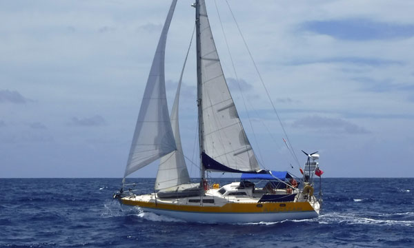

Но по факту наиболее практично использование передних парусов в комбинации с гиком (Whisker  pole), как на фото ниже. Если есть два передних паруса, то надо иметь два гика. На фордевинде два передних паруса при убранном гроте обеспечивают хорошую курсовую устойчивость, меньше напрягается автопилот, меньше расход энергии и даже уменьшают бортовую качку. В общем одни плюсы, хотя такая схема работает довольно в узком диапазоне попутного ветра, но когда он дует неделю, имеет смысл сделать такое вооружение.
