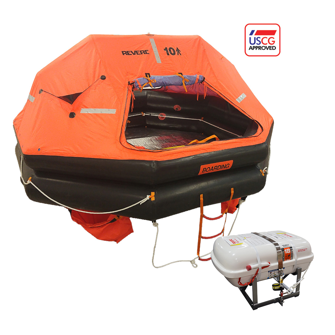

Совет 14: Не зависимо от размера вашего бюджета и вашего судна , уделите самое серьезное внимание вопросам безопасности. Это означает что ваша лодка должна быть оснащена сертифицированным океанским спасательным плотом, EPIRB, а также спасательными жилетами, оборудованными в соответствии с требованиями SOLAS, страховочным концом, у вас должно быть VHF радио с AIS, достаточно производительный осушительный насос и даже спутниковый телефон для переходов в открытом море.
Перед тем как сделать закупки различной электроники, купите сначала все то, что обеспечит вашу безопасность. Действительно хорошо иметь на борту SSB радио, чарт плоттер с большим экраном , автопилот, телевизор, Wi-Fi роутер и так далее. Но плот вам необходим, прежде всего, если и не для вас, то для вашей команды и тех кого вы любите (даже если они и не путешествуют с вами).
