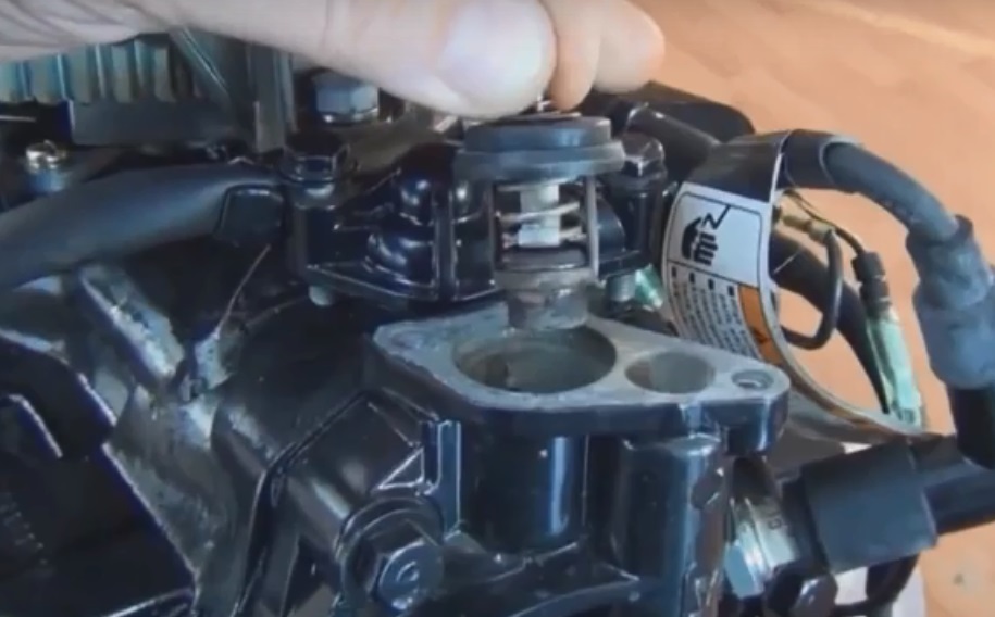

Неправильно устанавливаете термостат
Установите термостат вверх ногами, чтобы теплочувствительная часть находилась с другой стороны. Это верный способ обеспечить перегрев вашего двигателя. Здесь настолько легко ошибиться, что даже профессионалы иногда на этом прокалываются.

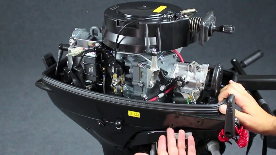

Не прислушиваетесь к своей лодке
Никогда не прислушивайтесь к звукам, которые издает ваша лодка. Свист, похожий на визжание свиньи, скорее всего, говорит о том, что ослаблен ремень ГРМ. Металлическое постукивание в такт оборотам двигателя означает, что клапаны, подъемники или рокеры клапана находятся в плачевном состоянии. Металлический скрежет и скрип могут указывать на то, что подшипник водяного насоса раскрошился. А громкий сильный выхлоп указывает на низкий уровень охлаждающей жидкости и необходимость диагностики водяного насоса. Какофония — это услада для ушей банкира вашего механика.

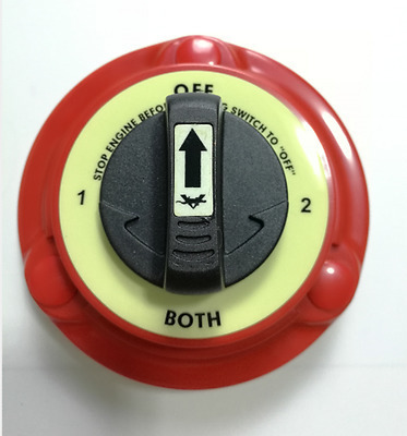

Выключаете аккумуляторы на ходу
Неправильно поверните переключатель аккумуляторов во время работы двигателя и - бац! - нет больше генератора. При переключении с позиции «1» на «2» или «BOTH» никогда не поворачивайте ручку через позицию «OFF». Иначе на микросекунды перекроется выход электричества из генератора. Это спалит диод и убьет генератор.
Предотвратить подобную ситуацию можно с помощью гаджета стоимостью 13 долларов под названием Zap-Stop. Он автоматически заземляет любой заряд более 16 вольт.
