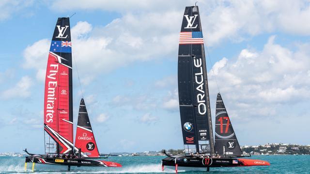

Команды Oracle Team USA и Emirates Team New Zealand идут корпус к корпусу на Бермудах в 2017 году
Семь лет спустя катамараны класса AC, которые боролись за Auld Mug в июне 2017 года,  15-метровую длину корпуса и 23,77-метровый парус-крыло. Это были самые маленькие многокорпусники, когда-либо соревновавшиеся за самый старый в мире спортивный трофей. Но и тут аналогия с самолетами остается уместной.

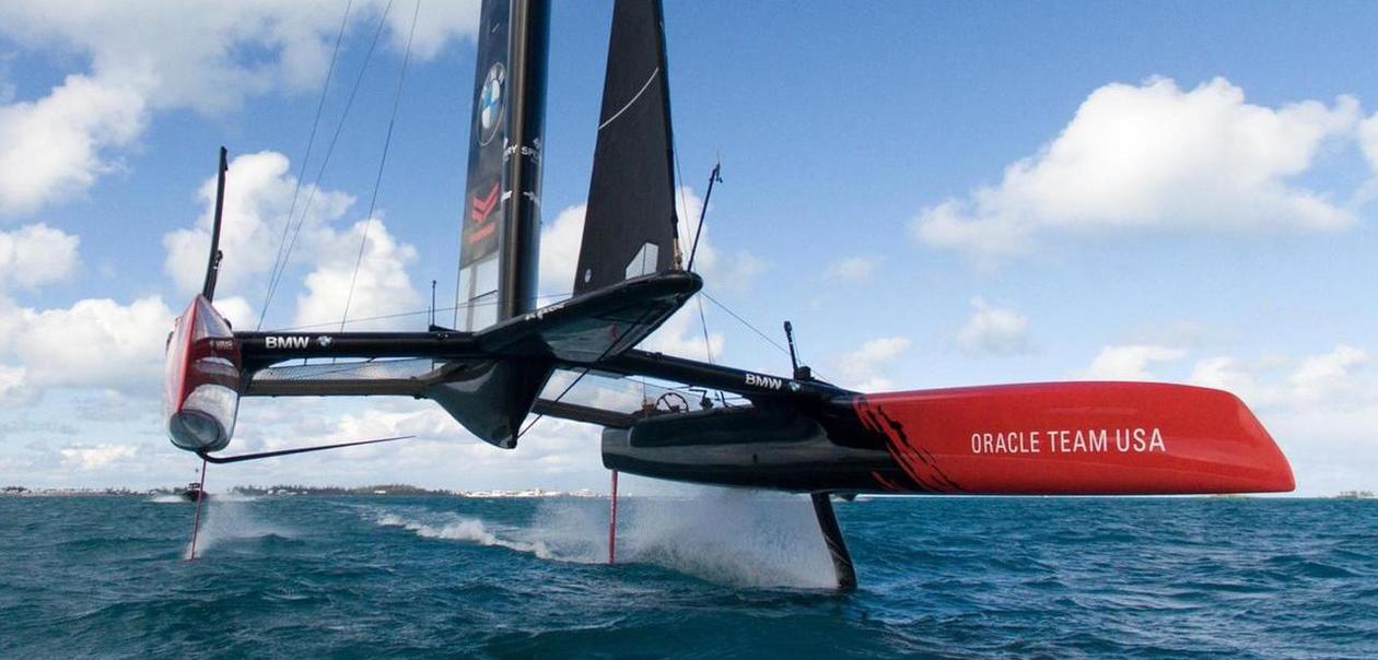

Поэтому фойлы имеют L-образную форму, которая повторяет шарклеты (sharklets) —  поднятые вверх концы крыльев самолетов Airbus. Это запатентованная разработка компании для снижения расхода топлива и увеличения дальности хода.
Конструкция законцовки крыла от Airbus – шарклет, которая вдохновила инженеров на создание L-образного фойла для Oracle Team USA
