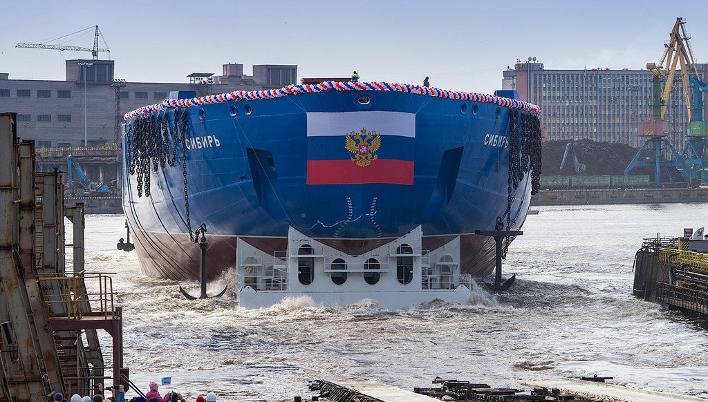

Спуск на воду атомного ледокола "Сибирь" на Балтийском заводе.
Как правило, Северные моря отличаются своими штормами. И вот, представим, что, например, где-то в Баренцевом море установлен ВРПК для приема танкеров со сжиженным газом или нефтью. Конечно, первые 3-5 лет никаких неожиданностей ждать не стоит, вероятность их минимальна. Но после 5-7 лет цепи, установленные на комплексе, уже покрыты сеткой мелких трещин. Каждая волна заставляет цепь натягиваться и ослабляться, то есть на цепь воздействует переменная динамическая нагрузка. В течение времени происходит развитие трещин, морская вода проникает внутрь, и со своей стороны усиливает их развитие. Но это все происходит под водой, и мы этого не видим. И на стоянку подходит и швартуется судно. Если поднимается ветер, то парусность судна и волновая нагрузка приводят к значительному увеличению нагрузки на цепь. В этом случае, любой порыв ветра может стать последним для цепи, а какие последствия обрыва цепи после этого могут быть, вы сами можете представить.
