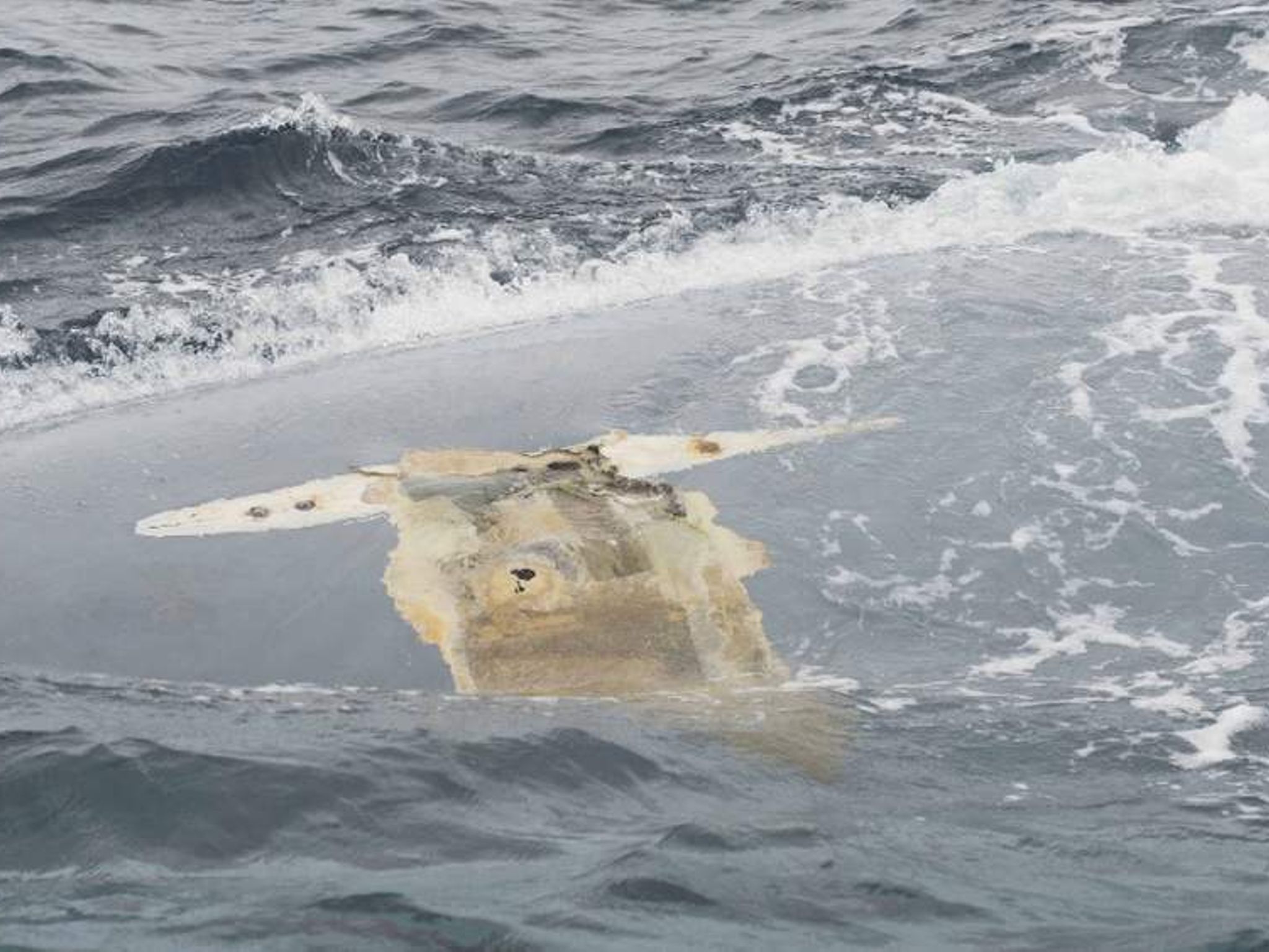

Взгляните на фото перевернутого корпуса яхты Cheeki Rafiki. Здесь видно, как при потере киля отрывает верхние слои стеклоткани, и если присмотреться, видны следы коррозии на некоторых килевых болтах.
Корпус яхты Cheeki Rafiki после потери киля
Также может присутствовать зазор между поверхностью крепления киля и корпусом, обычно в носовой части киля. Он возникает вследствие компрессии конструкции корпуса в районе крепления из-за того, что киль всегда хочет провернуться в корму.
